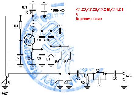

Пока с ЗГ занимайся.
Зг ЧМ.JPG [29.68 KiB]
R1 это напряжение смещения на варикап. для подстройки и выбора рабочей точки на линейном участке модуляционной характеристике.
Как заменишь конденсаторы,затем измерь напряжения на базе и на эмиттере транзистора Т1.
Какой транзистор поставил?

РАБОТАЕТ!!!1 Работает! :)) :) :shock: :)))
Т1 - BF199.

Кондёры поменял?
Настраивай на нужную частоту и подавай на НЧ вход аудиосигнал и слушай на приёмнике качество модуляции.Не должно быть хрипов.
Выставляется уровень НЧ сигнала на вход передатчика и линейность резистором R1.

Настраивай ЗГ на нужную частоту.
Надо подать на вход НЧ сначала сигнал с маленьким уровнем и послушать есть ли хрипы.
Затем вращая R1 добиться чтоб хрипов небыло.Добился.Ещё добавляешь уровень НЧ(громкость на плейере) и слушаешь есть ли хрипы,если есть ещё подстраиваешь R1.
И так пока в приёмнике будет слышно с нормальной громкостью.
И больше R1 не трогаешь.
Можно частоту передачи подстроить увеличив или уменьшив количество витков у катушки ЗГ.

Да чего то не совсем хорошо получается... Чем дальше в лес тем больше дров... с усилка 3 гармоника прёт, да и 1 тоже. всё ушёл читать, читать, читать...
Буду с умножителем делать, есть кварц на 50мгц он на 3 гармонике работает, затем удвою и 100 получу.
Пока сам себя не пнёшь с места не сдвинешься

RA3WSI писал(а):
самому сделать полосовой двухконтурный фильтр.
Пятую (и выше) гармонику можно выделить двухконтурным полосовым фильтром... только это слишком сложно будет для начинающих. :cry:
Дмитрий писал(а):
К ней нужно два одинаковых кварца.
Это уже слишком... :?
yura860 писал(а):
вот схема.
Полосовые фильтры - это слишком сложно. На практике все ставят обычные умножители: удвоители или утроители.
ИзображениеНикто пятую гармонику не выделяет (за редким исключением). Обычно выходной контур настраивают на вторую или третию гармонику максимум. Если нужна более высокая частота, то ставят еще один каскад удвлидетя или максимум утроителя. Для выделения гармоники повышают добротность контура - делают отвод. Обычно в удвоителе достаточно сделать отвод от середины катушки для выделения второй гармоники. В утроителях, для выделения третей гармоники, нужна еще большая добротность контура, поэтому делают отвод 3 витка или меньше. При этом контура настраиваються довольно точно. (синий цвет на рисунке). при плохой настройки контура будет плохая фильтрация гармоник (красный цвет на рисунке)... и весь этот "мусор" потом пойдет в усилитель. При этом, мягко говоря, ничего хорошего из этого не получиться. :shock:
12.png [57.8 KiB]
