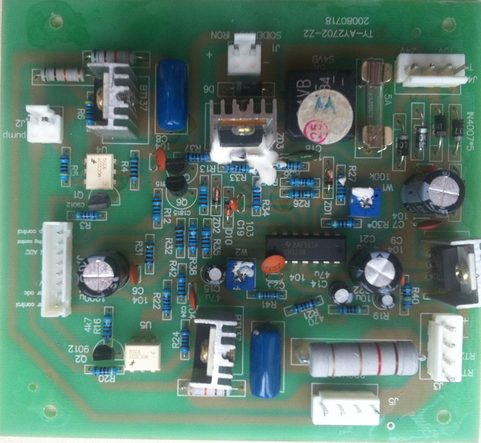

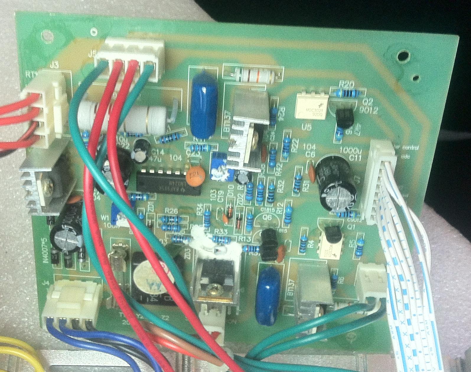

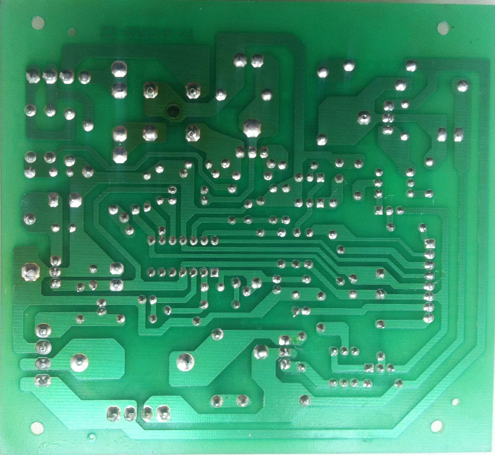

Re: Цифровая паяльная станция (от михи-псков)
Вот нашел AOYUE 2702A
http://img.radiokot.ru/files/6535/8ovvnn1hv.jpg
http://img.radiokot.ru/files/6535/8ovxpc50q.jpg
http://img.radiokot.ru/files/6535/8ovy5zyr2.jpg
Немного подработал печатку.
Буду пробовать прикошатить.
Может кому интересно.

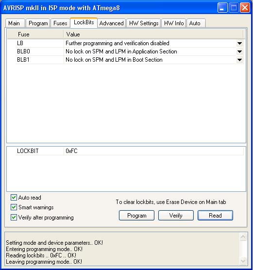

Андрюха 007 писал(а):......... я слышал что прошивку от Люкей 702 нельзя считать, стоит блокировка на чтение.
Блин, точно ведь, фьюз LB стоит значене "Further programming and verification disabled", я ведь и окно с лок битами сохранил
Вроде при считывании ничего не ругалось
Хорошо что не попробовал альтернативную прошивку в Atmega паяльника прошить и проверить работу
Ладно, вот с подогревным столом закончу, тогда и за ПС возьмусь.
