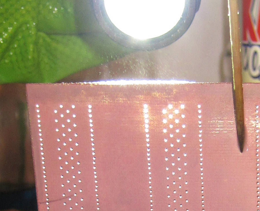

Один и тот же с одинаковыми настройками. Распечатал на первой, потом сразу на второй. Разница даже не вооруженным глазом видна. Рисунок на UltraFine заметно чернее. Микроскоп купил 20-200, вроде честные 2М, покупал в Америке. Вышло где то в 2 раза дороже чем у китайцев, но надеюсь что без обмана. Тем более у продавца рейтинг 100%.psychos писал(а): один и тот же рисунок печатаешь ? какой микроскоп купил ?
Да, пигмент. Шаблон абсолютно непрозрачный, подставляю к люминесцентной лампе в настольном светильнике - чернота...Maxim72 писал(а):Пленку выслал. Сейчас в Питере на сортировке. Скоро дойдет.

Фотки на просвет можешь сделать?mial писал(а):Заправил принтер. Распечатал на Lomond и UltraFine. На UltraFine рисунок получается абсолютно не прозрачный.

Тест новой пленки и ротоспрея. Платка полностью сделана с помощью ротоспрея. Проявка, промывка, травление. Микроскоп так пока и не приехал. Сфоткал вместе с шаблоном. Получилось не плохо, но как и все процесс надо отрабатывать.
Вот еще, тут даже лучше видно различие по плотности отпечатка.
Думаю объяснять где какая не надо.Ruzik писал(а):Фотки на просвет можешь сделать?

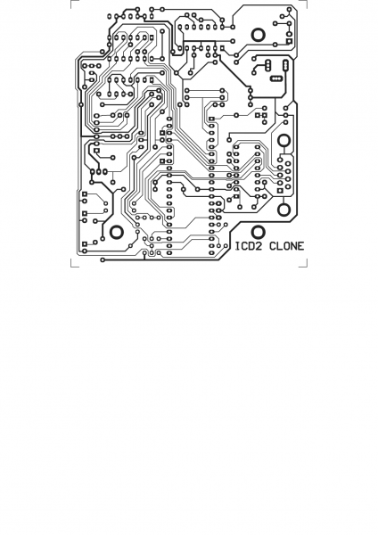

Есть у кого ни будь проект небольшой платки с жесткими нормами? Типа дорожка/зазор 0.15/0.15, 0.15/0.1, ну и можно попробовать 0.1/0.1. У меня ничего подобного нет, просто набор дорожек не хочется делать. На реальной плате более правдоподобно будет. Проект нужен для тестов пленки и ротоспрея.

Вот эта пойдет?mial писал(а): Есть у кого ни будь проект небольшой платки с жесткими нормами?
Что это сам не знаю.
- Вложения
- Flash222.pdf
- (61 КБ) 262 скачивания

mial согласись при том же количестве чернил ну не может быть плотность печати выше(я про светопроницаемость) а вот если попробовать какую нибудь картинку на той же плёнке(нна уголке) на водных чернилах, и ещё попробуй просто капельку воды или капельку нашатырного из аптеки, что получится ? я склоняюсь к тому что в плёнке какаято хим реакция идёт, которая блокирует пропускание и отражение света, а красящий пигмент способствует (если там всё таки капилляры какие) блокированию свта(может и бред но количество чернил то тоже самое) mial , ещё просьба, сфоткай на просвет с самым мощьным фонариком что у тебя есть.. желательно со сфокусированным светом.
Судя по результату - то есть рисунку меди на плате думаю данный вопрос железно решенный =) по по поводу ротоспрея, на твой взгляд сколько ванн им лучше оснастить ? травление, проявка, промывка. остальные получаются погружные (декапирование, персульфат, сенс(предактивация), активация, ускорение, меднение, лужение, гальваники(само собой

Не соглашусь, все зависит от поверхности адсорбирующей чернила. Распечатай на обычной бумаге, и будешь удивленpsychos писал(а):mial согласись при том же количестве чернил ну не может быть плотность печати выше(я про светопроницаемость)
