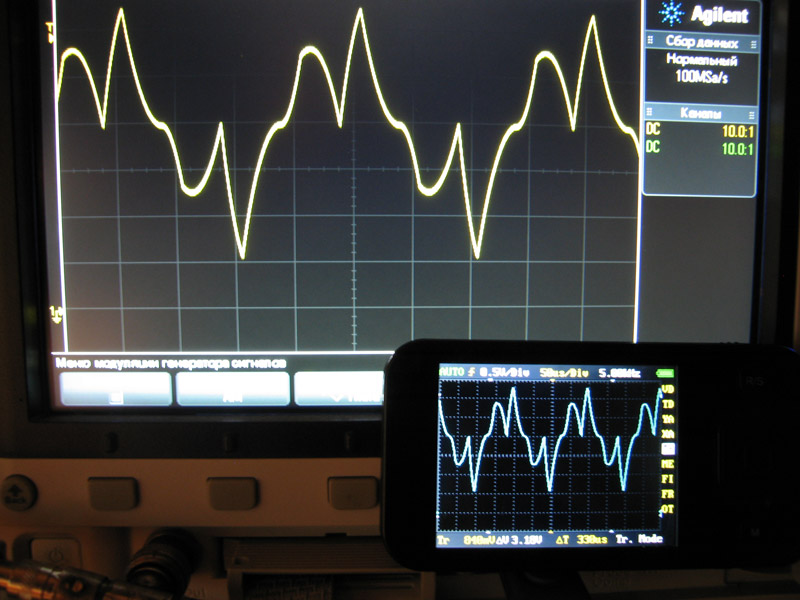

xterro писал(а): Вообще, часто ли нужно больше одного канала, судя по вашему опыту?
...дык от задач звисит. Мне и 10 (2аналог+8цифровых) иногда маловато. Для ремонта аппаратуры в большинстве случаёв работаю одним, иногда двумя.
...И всёж таки не советую брать этот так сказать скопик. Возьмите лучше какой старенький советский б.у. , толку будет больше.
...зы, балуюсь:
...ндя, если подать небольшую частотку, да без накладок всяких, да повторяющийся стабильнинько- чтость можно даже рассмотреть, но чуть усложнить... и хана, не фига не разберёшь - пропускает, не синхронизит и т.д. ...вообщем не советую эту мелочь, разве что напобаловаться ;)

xterro писал(а):Но опять же, это 201-1, а тут 504-й. Т.е у него АЦП уже на порядки лучше(т.е он почти как DSO 203-й).
...очь сильно сомневаюсь ;) тут не только АЦП должно быть лучше, тут ещё и предварительная обработка после АЦП должна быть намного шустрей, т.е. стоять какая PLD, FPGA или ещё чего подобного, как в 203 хотяб, а в 201-ом даж места для такого делу то и нет. Похоже этот 504 - рекламный трюк и не более.
ЗЫ ..а вот действительно - купите, потом нам расскажете, что это - прикол, аль на самом деле крутой апгрейт какой умник забацал ;)

xterro писал(а): DSO201, как в нём компенсацию щупов настраиваются? Ведь у его щупов нет подстроечного конденсатора, или оно с завода идёт уже настроенное?
У моего экземпляра, в комплекте "щупы" очь навёрнутые шли(слева) :) Потому был куплен простецкий китайский стандартный щуп и маленько переделан разъём(справа) Внутри(разъёма) моей переделки я сделал возможность подстройки компенсации.
Правда всё равно пришлось и в схеме подбирать входные ёмкости по рекомендации производителя:
Всю информацию можно найти на форуме по ссылке, что приводил выше.
