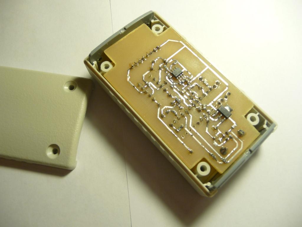

После выхода статьи было желание сразу собрать устройство, но в магазинах не оказалось такой релюшки. Недавно были найдены реле Р 5. Собирались сразу два устройства одно себе другое в подарок.
Контроллеры ATmega8A в «диповском» корпусе других дома не было. За миниатюризацией не гнался, плата разрабатывалась под стандартный корпус G431.
Оба устройства заработали сразу без всяких проблем, номиналы элементов соответствуют схеме, вывода 5 и 6 LM311 не соединял, управление реле полевым транзистором 2N7002, стабилизатор 1117 на 3,3 вольта.
Точность измерения стабильность работы и помехозащищенность устройства просто поразила.
Благодарю и поздравляю автора за конструкцию - настоящее измерительное устройство.
Было опробовано на 4 компьютерах два с операционной системой Windows 7 два с XP, на всех работает без проблем.
Печатную плату выложу позже, она на другом компе.
