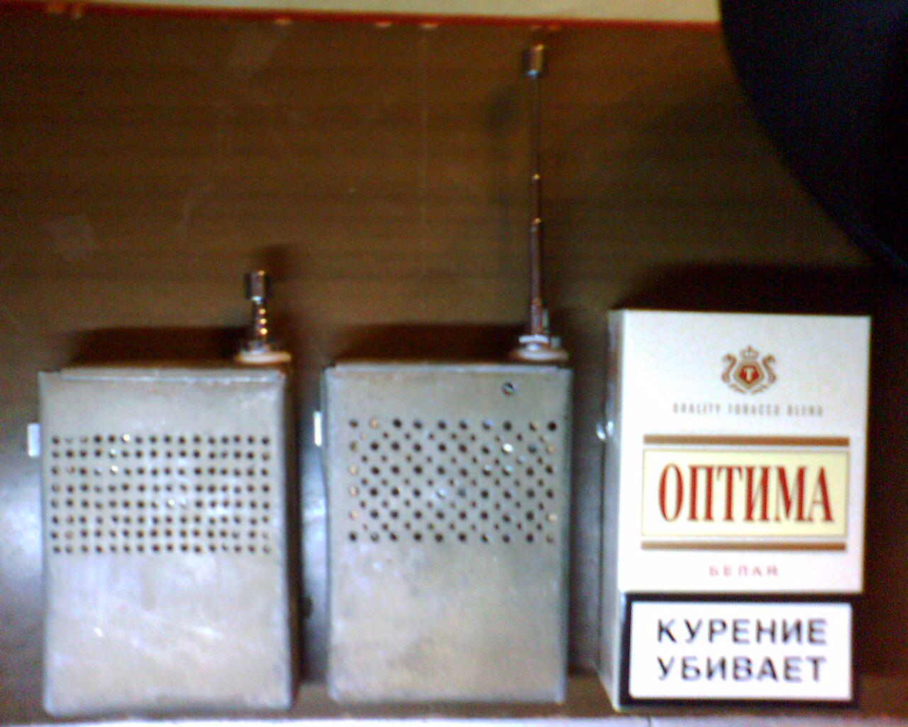

svic на сколько помню это ваше творение. У вас есть схема по подробней и печатная плата с подробностсями, я просто не все понимаю на вашей схеме по номиналам ну с печатной платой это надолго если разбиратся :)) Зарание спасибо :beer:
радиостанции.jpg [147.88 KiB]

Да, одна из моих старых поделок, коротенько показывал в этом-же топике на 31-ой странице. Сильно упрощенная АМ-ка, там кратенькое описание в DOC вложении. Особыми параметрами, конечно, не блещет, но всё лучше, чем сверхрегенератор на который постоянно западают начинающие в своей святой простоте! :)))
Если Вас интересует что-то конкретное - с удовольствием поясню.

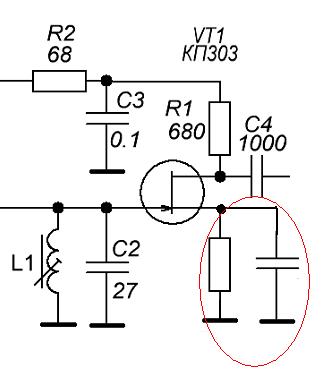

Не особо нравиться что затвор полевика соединён с контуром без разделительного кондёра.
"50 КСВ 075", UA3112SWL

А разделительный конденсатор в данном случае не нужен, хотя можно затвор соединить с общим проводом через резистор и поставить разделительный конденсатор, но это ничего не изменит. Только появится две дополнительные детали.
Другое дело, если транзистор имеет большой начальный ток, то имеет смысл в цепь истока поставить цепочку из параллельно соединенных резистора и конденсатора иди просто диод в прямом направлении.

Тогда придётся ставить полевик с нулевой отсечкой.

Почему? С небольшим начальным током - это да (для экономии), а для линейности отсечка в 0.5В вроде как нормально.... :dont_know:

А экземпляр с большей отсечкой катушка просто закоротит и всё.Считай транз останется без смещения.
ИМХО конечно же. :)
