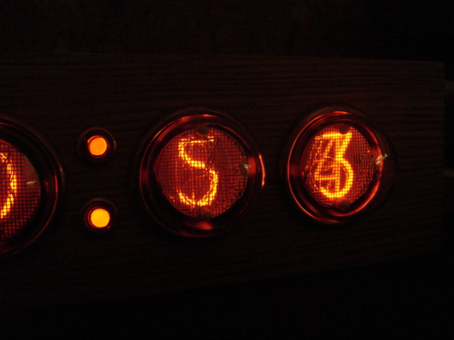

Еще одни часцы , на этот раз для кухни. На ИН-1 .Изображение Кто то говорил что ИН-1 неудобные и некрасивые :wink: Случайно купил коробку ИН-1 так что ничего не оставалось как придумать дизайн под них Изображение Корпус Абсолютно дубовый из клееного дубового бруса фрезерованого на станке ,ободки для индикаторов латунные. В качестве разделительных точек индикаторы ИНС-3 тоже очень кривые внутри ,поэтому светятся они крайне неравномерно по поверхности и я обыграл это подобрав скважность при которой разряд мерцает как пламя свечки что только добавило им некоторого шарма.Изображение Схема применяется такая же как и в моих часах на ИН-18 Изображение и фото сзади :)Изображениеhttp://radiokot.ru/forum/files/dsc06622_190.jpgИзображение

Крпус на высоте. :))
На лампах слишком толстая анодная сетка.
Я видел ИН-1 с более редкой и тонкой анодной сеткой.
Я бы конечно использовал ИН-4. :roll:

Чебадонов писал(а):
Еще одни часцы , на этот раз для кухни. На ИН-1 .Изображение Корпус Абсолютно дубовый из клееного дубового бруса фрезерованого на станке ,ободки для индикаторов латунные.
Похвастайтесь где делали такой чудный корпус, и где достали латунные ободки нужного диаметра? Часы вышли шикарные, особенно выигрываают из-за корпуса. :lol:

Корпус сделан у меня на работе токарем ,втом числе латунные ободки которые скорее втулки для ламп. после токарки я доводил его на шлифовальной машинке а потом и шкурой несколькими номерами вплоть до 1200. Затем все это пропитал тунговым маслом, которое дает очень гладкое прочное покрытие с эффектом необработанного дерева. Такаятехнология широко применяется про изготовлении деталей оружия ,рукояток ножей ,мебели а теперь и часов :))
Можно конечно и лаком,но тогда получается покрытие а-ля обкомовский шкаф,так как дуб очень пористый для лаковой полировки его нужно грунтовать и зашпаклевывать поры. Конечно сложновато для часов,зато красиво и дорого выглядят.
то ZALMAN
Какой материал выбран? и почему треугольник?

Корпус из 5ки фанеры клееный, а треугольник- супруга выбрала такой дизайн..
Индикаторы Tesla дома уточню какие.
