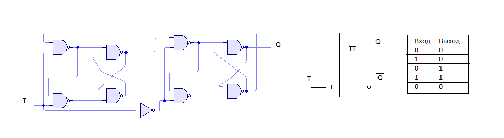

Господа, подскажите, как можно реализовать сброс у данного Т-триггера.
Понятное дело что можно просто снова подать лог 1 на вход и на выходе получим 0, но когда эти триггеры находятся в цепочке (от выхода предыдущего ко входу следующего), в данном случае это двоичный счетчик, то подача сигнала на все входы одновременно просто инвертирует триггеры.

Т-триггер не подразумевает сброса, ибо суть делитель пополам.

тогда как устроен сброс тут?
Везде показано УГО но нигде не пишется что внутри...

Это не чисто Т - триггер. Это комбинированный. Бывают RST например и др...
И ещё триггеры можно преобразовывать из одного в другой тип - смотрите учебнки и справочники, учите матчасть..
В качестве домашнего задания - нарисуйте самостоятельно, как сделать комбинированный триггер - ну хотя бы то же T - из JK триггера.. ,из D - триггера ...

Junior писал(а):Господа, подскажите, как можно реализовать сброс у данного Т-триггера.
Асинхронный сброс делается заменой выходного элемента И-НЕ. Взамен двухвходового, используйте трёхвходовой. На третий вход и подавайте сигнал сброса.

А мне самому лень было разбираться, поэтому скромно промолчал. Думаю, что если это не окончательно клинический случай, такой подсказки должно хватить для прозрения. И потом, что значит сброс? Для инверсной логики - этот как раз установка в лог.1.

Зато досконально описывают простейший RS-триггер. Так вот вам всего-то и надо в T-триггере разглядеть RS-триггер и додуматься как их скрестить. Вам же нужно всего-лишь добавить R-часть от RS-триггера.
Не понял как и куда его вставлять.. на каждом элементе И-НЕ в тот или иной момент времени на оба входа подаётся одинаковый сигнал.. а этот третий вход будет зависеть от кнопки сброса и рушить весь алгоритм работы триггера. Ткните носом..

СпойлерПолучается, вы не понимаете даже работу логических элементов И, ИЛИ? Что можно на один вход подать некий уровень, от которого выход определяется только уровнями на других входах. А подав противоположный, выход моментально отреагирует вне зависимости от
состояния других входов. Это же элементарная логика.
Возьмите в сундуке справочник Шило (Shilo V.L._Populyarnye tsifrovye mikroshemy.djvu), полистайте в районе семидесятой страницы и помедитируйте над рисунком 1.49б. Может натолкнёт на идеи.

На этом рисунке как раз то что нужно.. только почему то он не работает.. собрал его 2 варианта (со сбросом и без) в CircuitWizard - не работают... даю сигнал на С и K - на выходе устанавливается 0, снимаю сигнал с K - на выходе снова 1

Схема из Шило не работает? Вполне возможно. там полно своих опечаток, не считая потерь информации при оцифровке книги. Главная мысль - посмотреть как это реализуется. Так что просто возьмите свой триггер и определите где и какие сигналы должны установиться при сбросе. И добавьте по еще одному входу у тех элементов которые это будут выполнять. И с помощью инверторов приведите уровни так, чтобы при неактивном (даю подсказку: для элемента И - это лог.1) уровне на схему не влияли, а при активном - устанавливали в вами выбранное состояние соответствующую цепь.

Не уверен полностью, но считаю что сброс можно приделать так:

Microtech. Действительно. Все работает как надо.. Как то я узковато мыслил.. Спасибо вам ребята за помощь.. как школьнику разжевали. Посоветуйте какую нибудь нибудь литературу конкретно по этой теме(триггеры), с относительно понятным изложением. Спасибо
