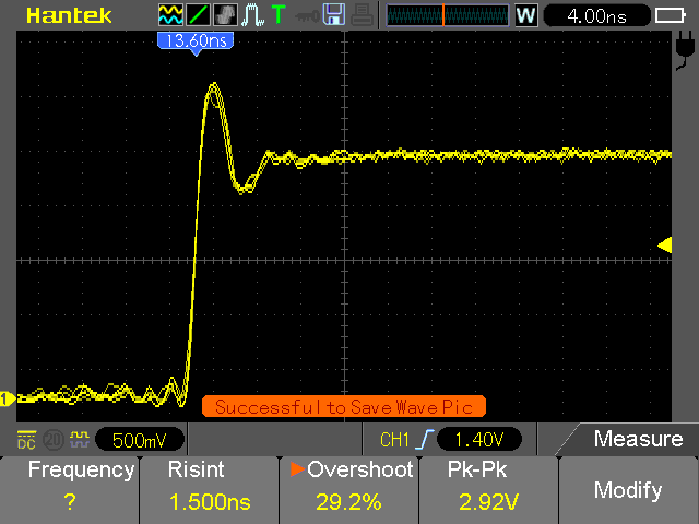

"Эхо" от кабеля. Не от прибора.
На тех же настройках, что у вас с другими настройками стенда.
Долой идиотизм!

ArtemKuchin писал(а):На тех же настройках, что у вас с другими настройками стенда.
настройки далеко не те же - у вас включено усреднение :shock:
зачем? что бы картинку приятнее сделать? :music:
усреднение выключите и опубликуйте картинку еще раз

Усреднение для усреднения и включено, так как время нарастания прыгает от 1 до 1.7, мне надо понять где именно оно находится в среднем и средний выброс нужен.
Вот без усреднения.
Каков сигнал с И1-15 на самом деле не знаю, не смотрел его ни на чем другом.

ArtemKuchin писал(а):Каков сигнал с И1-15 на самом деле не знаю, не смотрел его ни на чем другом.
я ж вам уже на картинку с Agilent тыкал, как на эталонную (снята с И1-15) :)
на ней выброс 5%; собственный выброс И1-15 это 3%

Я в курсе какой выброс у И1-5. Я говорю о том, насколько сигнал пляшет вообще. У нас тут хоть и поверенный И1-15, но хрен знает их. Давно они живут на свете.
Про выброс уже все проехали, я же сказал, он есть и пока никуда не денется, хоть с усреднением, хоть без. Надо входной фильтр править.
Вы кстати сигнал на Agilent c И1-15 как подавали? Черех ДН-1? Сколько дб ослабления?
