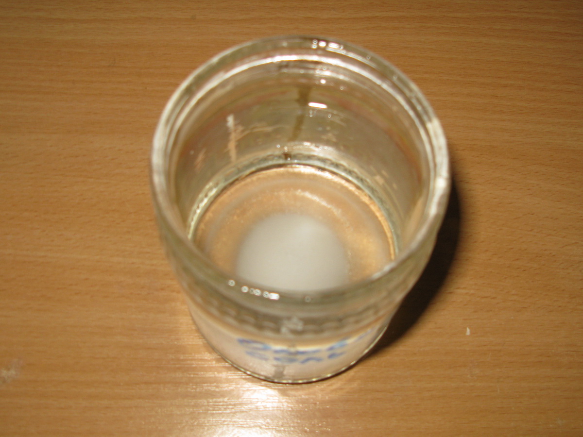

ПЭГ сюда не подойдет точно, купил еще Лавакол..
По составу все реактивы безобидные. Развел 1 грамм порошка с соляной кислоте, по шипело (сода). Затем отлил 50 мл. активатора и начал добавлять по каплям. Эффект такой, как будто в кофе добавляем молоко, цвет активатора от коньячного переходит в мутную жидкость. Через 2 часа раствор становится прозрачным, на дне коричневый осадок.
Также решил попробовать сделать активатор и добавить ПЭГ до стадии смешивания олова и палладия. Для этого растворил хлорид олова в солянке и добавил туда этот порошок. Затем при смешивании с палладием все круто свернулось хлопьями. :(
В общем не подходит.
Вопрос, можешь дословно перевести ту фразу из патента, в которой говорится что именно добавили в активатор?
savvey писал(а):
обратите внимание на то, что растворы хлорида олова валентности-2, в присутствии воздуха довольно быстро и неотвратимо переходят в валентность 4- и больше не работают.
Вот раствор сенсибилизации, стоит уже 1 месяц в банке под обычной полиэтиленовой крышкой. Данный растор не портится из за избытка NaCl в растворе.
Состав:
SnCl2 - 25 гр.
HCL - 25 мл.
NaCl - 120 гр.
H2O (вода) - до 500 мл.
На дне видно не растворившеюся соль NaCl, раствор прозрачный, не желтый, не мутный, желтого осадка четырехвалентного олова нет, работает отлично, соль NaCl не мешает при активации.
P.S. Купил изопропанол, пора воять серебряный совмещенный. :)
