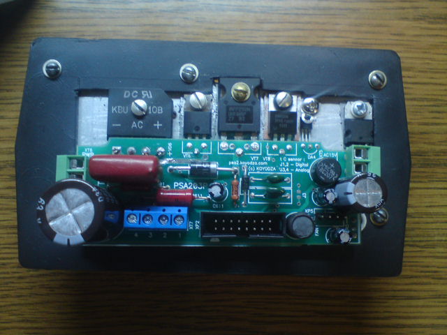

Приветствую всех PSA 2 -строителей!
Позволю высказать свое мнение по поводу обсуждаемых вопросов, собрал два таких БП, да наверное и третий начну, т.к. есть лишний не востребованный комплект плат и пр.
По вопросу трансформатора: даже при авторском способе установки платы ключей, свободно ставится транс диам.95-98мм, но следует все же плату ключей поставить вертикально, и на радиатор же смонтировать 12В кренку, пусть и на проводах, что бы потом не городить огород из доп.радиаторов. При таком способе транс ставится до 110-120мм. Чем его крепить, винтами, стяжками или еще как не принципиально, не нужно пугать народ, я двадцать лет применяю пластиковые стяжки при монтаже каб.линий, и ничего, стоят как милые и на улице и летом и зимой. Да даже если и высохнуи, ну и что? Вы что этот БП в самолете применяете или на полке в мастерской? где раз в год пыль протрете под ним... С2 проще всего монтировать на доп.плате на которой ставятся и транс, и предохранитель и пр., плату крепить на стойки и на опору вклеенную в центр нижней половины корпуса.
Приведу вариант моей платы первого варианта, (во втором несколько по другому). Радиатор отпилил от какого то куска по размеру, улыбнуло читать рассуждения о необходимости менять пластиковую заднюю стенку на ляминь, чтоб не потекла под разогретым радиатором...., эт какую же к ней мощщ надо для этого подвести :shock:
Вообще плата ключей для данного конструктива корпуса весьма неудачна (да простит меня автор :oops: ), но учитывая, что лучшее враг хорошего, новую разводить лень... , хотя вижу ее П-образного вида по размеру задней стенки, на ней лежа ставить С6, С7, а в вырезе все силовые тр-ы кренку и мост, причем с верхней запайкой выводов, так при необходимости можно менять элементы, хотя это вряд ли потребуется, при такой плате все будет и плоско-компактно и жестко. .

Примерно как-то так будет у меня:
На верхней плате трансформатор, на нижней - 8 конденсаторов. Нижняя плата будет служить дополнительным ребром жесткости
koyodza писал(а):
Вам же рекомендую проверить их ёмкость, и если она снижена более чем на 20% лучше сразу выбросить.
С емкостью все в порядке: от 2400 до 2800, ESR тоже в норме. Кстати, ремонтом занимаюсь очень давно, и заметил, что конденсаторы К50-3 и подобные практически не "сохнут". До сих пор в оборудовании работают конденсаторы 60-70х годов выпуска. Основной бич - это К50-6 и К50-16 Ереванского завода. Ну, и, современные китайские.
