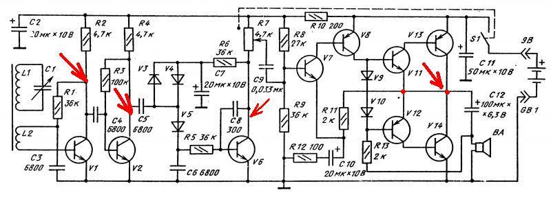

Давно лежал корпус ЮНОСТЬ-102, плата с переменным резистором, динамик, и КПЕ. Антенну взял от другой Юности. Приобрёл детали и собрал приемник.
Но, к великому огорчению, он не работает. При включении слышен щелчок, при вращении переменного резистора - трески; шум в динамике (если поднести к уху). Если коснуться пинцетом к базе транзистора VT3 возникает гудение - значит УНЧ исправен?
Помогите, пожалуйста, реально наладить.

Измерьте и выложите сюда напряжения в точках, что показаны стрелками.
Какие приборы есть кроме мультиметра?

Измерил напряжения:
1) 0,518v
2) 0,464v
3) 1,298v
4) 4,22v
Измерил и на другом работающем приёмнике:
1) 1,88v
2) 1,44v
3) 1,28v
4) 3,82v

В первых двух транзисторах явная ерунда, смотреть детали, может, резисторы не 100К(36К), а 100 Ом
(36 Ом) и тд...остальное нормально...

Или их нужно увеличить и выставить на коллекторах двух первых транзисторов напряжение порядка 2 вольта.

Случаем базы с коллекторами не перепутаны? Для начала убрать эти резюки (R1, R3) и поглядеть без них, должно показать 9В, если нет, то либо чо-то попутано, либо транзюки на помойку.

Посмотрел предварительно, R2 и R4 подсунули 4,7 МоМ, перед распайкой, видимо, плохо проверил, а может мультиметр врёт (перегорел предохранитель 200 МА/250В). Вечером внимательно проверю все номиналы, а завтра буду искать предохранитель и ещё раз проверять.

Ура! Приёмник заработал! Заменил R2, R4 на номиналы по схеме - 4,7К.
Напряжения сейчас:
1) 1,87в
2) 1,24в
3) 1,03в
40 3,96в
На СВ, конечно, в квартире почти ничего не принимает. На ДВ антенну хорошо принимает "Говорит Москва" по наводке от трансляционной сети. Сегодня буду в городе слушать.
