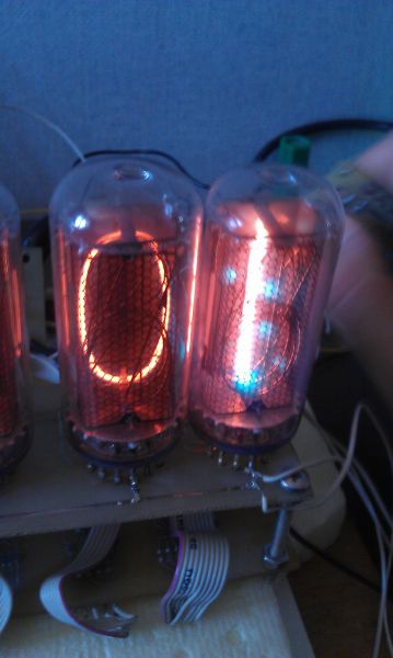

А с чем может быть связано такое явление, как появление синих пятнышек на колбе?
уже и напряжение менял, и анодный резистор, что-то не дает эффекта.
это вообще что за неприятное явление?
СообщениеДобавлено: Вт апр 15, 2014 12:13:12
Рейтинг сообщений: 65
Сообщений: 849
Откуда: новосиб
ток не превышен? замыкания нет между анодами/катодами? ноги не перепутаны?
у меня синие шары светились когда на ин-19 подал не туда напряжение
СообщениеДобавлено: Вт апр 15, 2014 14:33:57
Зарегистрирован: Чт июл 19, 2012 10:30:17
Сообщений: 956
нет, ноги все верно подключены, их если перепутать, вообще вроде КЗ начинается, а это выглядит примерно так
(причем только на единичке)
на яркость не смотрите, это я с подстроечником балуюсь, но эффект один-если убрать в ноль резистор-то горит очень ярко, и синих пятен много
ну тут понятно, почему. остальные стоят через резисторы 30ком
а если выкрутить до 60ком-цифру не видно, но пятна держатся до конца, до тех пор, пока не погаснет цифра.
я связывал это с тем, что у этих ламп 2 анода, подключены оба-эффекта не дало.

хватит лампы насиловать? какой нафиг подстроечник в ноль? ты ток можешь замерить?
СообщениеДобавлено: Вт апр 15, 2014 15:20:59
Сообщений: 956
так, спокойно, никого я не насилию.
ток померять - при резисторе на 30ком ток около 2-3ма.
