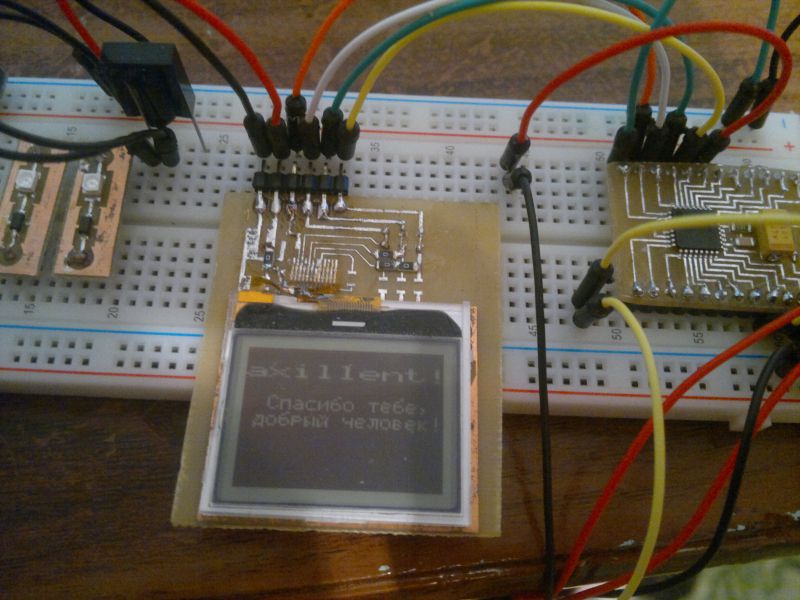

Дело в том, что я писал текст на русском и вижу я его везде, кроме экрана, на чистом русском. А у Вас, судя по всему на кракозябрском показывает? Странно, это значит, что мой компьютер кодировке воду мутит. Даже и не знаю где спросить по этому поводу. Есть надежный способ снести винду- но это не выход.
- Сообщения: 100
- Зарегистрирован: Пт авг 02, 2013 07:20:04
Открыл сишный файл CVAVR-ом. Там и правда кракозябры. Но ведь пишу- то я по русски, кракозябринского знать не знаю. И отображается в студии нормально. Что за трабл со студией и как его решить?
- Сообщения: 1040
- Зарегистрирован: Вс сен 25, 2011 19:09:33
1. разюеритесь в какой кодировке ваша библиотека умеет писать русскимиtitoFF писал(а):Открыл сишный файл CVAVR-ом. Там и правда кракозябры. Но ведь пишу- то я по русски, кракозябринского знать не знаю. И отображается в студии нормально. Что за трабл со студией и как его решить?
наиболлее распространенные Cyrillic windows cp1251 и KOI8R
2. сохраните код программы с русскими буквами в нужно кодировке
atmel studio по умолчанию работает в cp1251
но можно сохранить в любой другой - File/Advanced save options
только после повторного открытия файла студия все равно будет думать что это cp1251 и если ошиблась то отображать будеть кроказяюры, но при этом компилить будет все как надо
- Сообщения: 100
Сейчас начал последовательно сносить все программы от атмела с компа. Даже установщики в какой- то кривой кодировке. Сейчас всё удалится- переустановлю и попробую ещё.
- Сообщения: 100
Переустановка не помогла. Сменил кодировку на 1251 и всё пошло!
