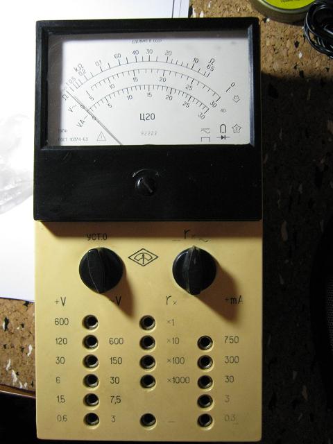

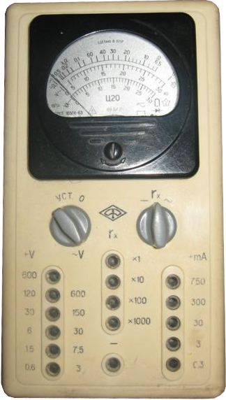

Чего- то вы уже почти неделю возитесь с самым простым тестером... И, как я понял, работать с ним НЕ УМЕЕТЕ.. У вас какой вариант?
Ц-20_старый.jpg [127.29 KiB]
Ц-20_новый.JPG [44.75 KiB]
Хотя, впрочем, без разницы... У меня был новый.. Схема у них одинаковая, если в батарейном отсеке предусмотрено место для двух элементов 332, и одного 3336...
При измерении сопротивления на пределах х1, х10, х100 работает батарейка 332 (их там ДВЕ, но включены они, по- моему, параллельно.., на режиме х1000 "работает" 3336. батарейка.. При ЗАМКНУТЫХ щупах в режиме омметра стрелка прибора устанавливается ВПРАВО (на НОЛЬ по ВЕРХНЕЙ шкале- ОМЫ), регулируется резистором "УСТ.0"... Переключатель режимов должен быть в среднем положении- ОМЫ, а ВТОРОЙ щуп воткнут в соответствующее гнездо (х1, х10, х1000, х1000)
При измерении тока переключатель режимов должен стоять в положении "влево" ( - ), а второй щуп- в соответствующем гнезде СПРАВА, при измерении напряжения- переключатель режимов- в положении "влево" ( - ) , при измерении ПОСТОЯННОГО напряжения или в положении "вправо" ( ~ ) при измерении ПЕРЕМЕННОГО напряжения.. Переменный ток этот прибор мерить не умеет...
зы.. Был ещё вариант- там в батарейном отсеке было 9 "пальчиков", назывался он, кажется Ц-20-05, ну это был полный ппц...
:shock:
Да, в этом тестере есть один элемент, который на схеме показан как "подстроечный резистор", включённый последовательно с измерительной головкой, он представляет из себя (у меня так было)- намотанный на гетинаксовом каркасе высокоомный провод, он предназначен для "компенсации разброса параметров измерительных головок"..
В сети нашел инструкцию от прибора- сюда не лезет, - большая.. там есть картинка: "расположение элементов схемы" Если интересует- пишите в ЛС
