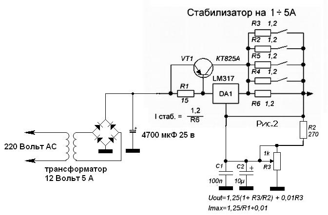

stab_napr_i_ogranici.jpg [13.07 KiB]
и схему "умощнения выхода", предложенную Skiwalker, я получил вот такую схему:
Стабилизатор напряжения и тока.JPG [34.52 KiB]
Но это- чисто теоретические "изыскания", надо делать макет, и проверять...

Поясните, пожалуйста, для чего используется в последней схеме трансформатор с диодным мостом?
Я правильно понял, что энергопотребление предложенного стабилизатора при выходе на контроллер 5А составляет 17.5 W? :shock:
А зачем проверять и макетировать, если уже много лет назад всё было придумано ... ? :)

Borodach, Ваша схема питается от 220V или трансформатор исключаем и устройство работает от 12 до 22V?
 Заголовок сообщения: Re: Схема ограничения тока
СообщениеДобавлено: Чт июн 12, 2014 14:35:45
Карма: 120
Рейтинг сообщений: 1088
Сообщений: 22837
Что имеется в наличии, от того и питаем ... :)
