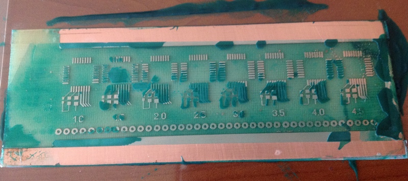

Уважаемые коты, нид хелп! Делаю первые попытки нанесения паяльной маски HH-C08: http://radiomarket.lg.ua/product_info.php/cPath/662/products_id/25969. Проблема следующего характера: после засветки маска прилипает не к плате, а к пленке. Использую: пленку ломонд с фотошаблоном, эту же пленку ложу под плату, затем плата с маской, затем та же пленка, сверху фотошаблон, и на него стекло. Затем экспонирую лампой 26 вт (Deluxe) на протяжении 25 минут. После засветки снимать - вся маска, либо же кусками, отрывается от платы и остается на пленке. Уже четвертая попытка - результат тот же. Может кто нибудь подсказать, в каком месте ошибка?

Мало светишь. я делал этой краской, светил 1 час.

Маска и будет к плёнке прилипать, плёнка на это и рассчитана. Купи лавсан у продавщиц цветов, к нему не прилипает.
Маску на плату, на маску лавсан, наверх уже фотошаблон. И будет всё хорошо. :)

Пробовал разные пленки: от цветов, для файлов, целлофан с блока сигарет, полиэтиленовую пленку, пленка для ламинатора, для струйной и лазерной печати и т.д. и т.п. При нормальном или точнее необходимом времени экспонирования, на пленке остается только не засвеченная краска.
Лучше всего пропускает УФ пленка с фоторезиста. Все остальные в 2-3 раза хуже.
Так же пробовал стекло толщиной 4мм и 8мм -разницы никакой.
А бывает еще китайское стекло, оно с желтоватым оттенком, но эту желтезну видно только в стопке стекла, глядя в торец. так через него экспонируется в два раза дольше. Зато режется лучше, мягче нашего. и китайцы дают на бой 6 листов на упаковку :)))

Я остановился на "рукавах" для запекания. Через полиэтилен маска вообще отказывается дубеть :dont_know:

Не складывается что то с маской. Делал тестовую засветку полтора часа, закрывая шаблон через каждых 10 минут. Накрывал пленкой рукава для запекания. Маска прилипла к пленке, оторвалась вместе с ней, а внутри маска сырая. Сейчас свечу второй раз, слой тоньше, закрывая через каждых 5 минут. Накрыл пленкой для печати.
Как видите, маска осталась на пленке, но никак не на плате.
Помимо всего - не пойму чем ее смыть(пробовал уже мыть окна в маске которая осталась на пленке) ацетон, уайт-спирит, спирт - ничего не берет. Окна не вымываются. Маразм какой то а не маска...
Может она мне просто какая то бракованная попалась?
