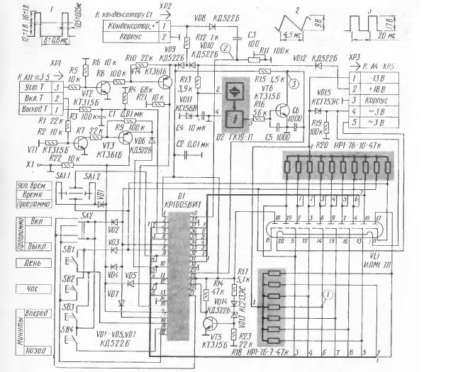

sa-ta писал(а):
собрал "повышалку" на "спину" индикатору от видака ВМ-12 .
накал с отводом изолирован. по идее нужно через стабилитрон 5-6 вольт на минус?
Собирал такое давно - там накал ~3В ( индикатор ИЛМ2-7Л ) и отвода с середины не надо если используется заводская плата от ВМ-12. В схеме детали VD15, R19 на плате создают напряжение смещения - 7,5 V, нужные "для надёжного гашения индикатора во время отсутствия управляющего сигнала". Похожая схема питания накала была у индикаторов ИВЛ1-7/5 из набора "Старт", там стояли два диода катодами к выводам накальной обмотки трансформатора.
P.S Качество схемы в аттаче низкое, т.к. когда-то давно нашёл в Сети плохой скан из журнала Радио, 8, 1989, с.45 и другого больше не попадалось - да и не искал потом из-за ненадобности
Вот что еще есть по этой плате у меня ( где то тут они уже проскакивали )
Комментарий к файлу: схема из Радио 1989
timer-vm12r.JPG [73.87 KiB]
