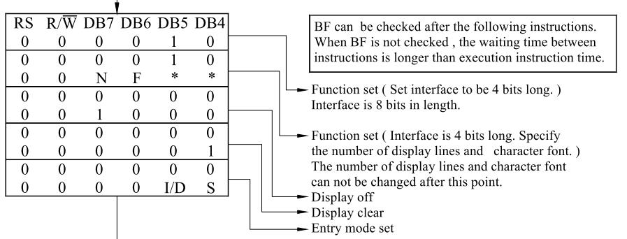

Вопрос к Секретному коту.
Заказал на Ebay два индикатора. Только проблема в том, что вместо WH1602B пришли WH1602A.
Насколько критично отличие характеристик одного от другого, Дело в том что в Datasheet ничего криминально не обнаружил. За исключением пункта 13.Initializing of LCM.
У индикатора WH1602B в последней строке Entry mode set, столбца DB 6 стоит нолик,
WH1602B.jpg [57.1 KiB]
а у WH1602A еденичка.
WH1602A.jpg [58.39 KiB]
Насколько критично это отличие? Других сколь нибудь существенных я не обнаружил.

С китайцами не соскучишся.
Стал сейчас основательней разбираться с индикатором ,оказалось что по внешнему виду и по размерам он такой же как и WH1602B - 80 x 36 мм. А надпись на нём WH1602A.
Размеры WH1602A - 84 x 44 мм, вот теперь попробуй определить что за зверь.
Хотел печатку развести под него а у них выводы подключения у одного сверху у другого снизу.
Что теперь схему собирать чтоб определить как символы отображаются, чтобы вверх ногами не получились.
Вобщем пока так.
В датшите рисунок индикатора соответствует правильному положению установки дисплея, размещение планируйте на плате точно так как на рисунке.
