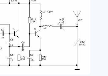

Чем отличаются эти два способа включения антены в передатчик и какой из них предпочтительнее.
1. На выход где эмитер через конденсатор просто антенна в виде штыря воткнута
2. То же что и первое но эмитер и коллектор соединены еще через кондеры или индуктивности.

а чо, разве не видно разницы? первая схема дилетантская, вся моща будет выделяться на транзисторе, и очень малая доля, случайным образом попадет в антенну. в коллекторе большая амплитуда сигнала. очень чувствительна к положению антенны и окруж предметов.
вторая- это согласованная антенно-фидерная система, при правильной настройке большинство раскачанной мощности пойдет в антенну
амплитуда в коллекторе зависит от точности согласования, (при согласовании умеренная) меньше внешние влияния

Может поэтому у меня и горели транзисторы что по несогласованной схеме подключал? Как я понял согласование проводится изменением емкости кондеров. В большинстве схем ставится только один кондер переменный, тот что нижний на коллектор идет. Как согласовать не имея осцилографа или измерителя мощности излучения? И можно ли припаивать антенну прям на плату, или обязательно надо соединительный отрезок коаксильного кабеля?
По максимуму отдачи мощи в антенну.Собирается индикатор поля и вращая подстроечный кондёр добиваешся максимального отклонения стрелки индикатора поля.
Антенну можно и к плате припаять,всё зависит от передатчика.Если антенна наружняя то через РК кабель антенна подключается.
