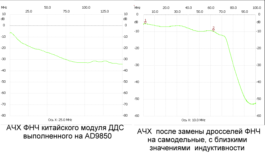

balmer писал(а):
Там вполне стандартный фильтр стоит.
Видел бы ты АЧХ того фильтра... Китайцы в место RF катушек ставят туда EMI фильтры подходящей индуктивности, к тому же фильтр рассчитан на 100 Омную нагрузку.

АЧХ не такая и плохая (без учета паразитных параметров и разброса элементов, конечно). Фильтр имеет 200 Ом вход и выход, нагрузочный резистор на схеме уже есть, считается, что внешняя нагрузка будет иметь высокий импеданс.
Да, про 100 Ом я сморозил.. Снимал как то АЧХ фильтра со своего экземпляра платы, ужаснулся...
China_LPF.PNG [41.41 KiB]

У меня графики начинаются с частоты 10 КГц. Возьмем к примеру частоту 100 КГц. Так этой частоте AD9850 ведет себя просто идеально. Влияние разделительных конденсаторов сведено к минимуму. Высокочастотных эффектов еще нет никаких. А однакож фаза между сигналами, для резистора 22 Ом очень странная. Подозреваю что чего-то в даташите не дочитал.
