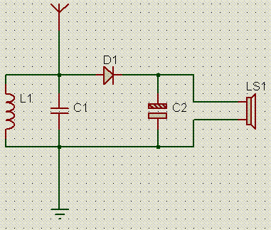

Хочетса собрать детекторный приемник-НО не знаю нормальной схемы -мож кто знает :oops: :oops: :oops: :oops:

Вот самая простая, старая и распрастранёная схема AM приёмника. :)
L1, C1 - Колебательный контур
D1, C2 - Детектор
LS1 - высокоомный.
Контур расчитывается и конденсатор в детекторе на нужную частоту несущей.

хм............ надо попробывать а скока витков и каким проводом если не секрет :oops:

Двести-триста витков. Каким проводом? Медной проволокой. Например 0.1 толщиной. Вообще, толщина особого значения не имеет. Лишь бы на сердечнике уместился.

Частота настройки колебательного контура: F=1/2*pi*sqrt(C1*L1)
Где F - частота несущёй в Герцах, pi - число пи, sqrt - корень, C1 - ёмкости конденсатора C1 в Фарадах, L1 индуктивность катушки L1 в Генри.
Наматывается на каркасе где-то 30 - 50 мм в диаметре. В каркас вставляется феритовый стержень для регулировки частоты. Вот такая суровая конструкция :)
Как раз имеет. Самое главное в детекторном приемнике это добротность колебательного контура и если посмотреть на конструкции детекторных приемников времен когда был их расцвет, то увидим, что мотались катушки проводом толще одного миллиметра и диаметр катушки делали больше десяти сантиметров.
