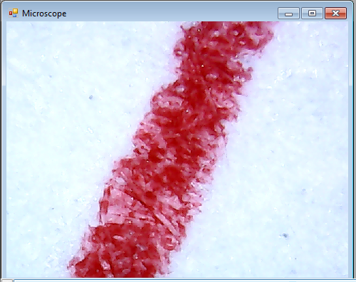

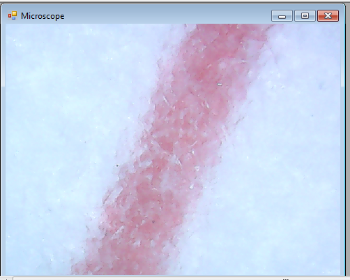

Вот смотри. Нарисовал красной ручкой линию на листе бумаги..
Эта линия под микроскопом..
Накрыл калькой..
Увеличение 800х.
70 гр. не покупай, тонкая, принтер будет жевать.

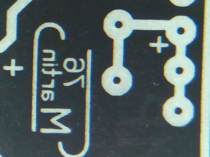

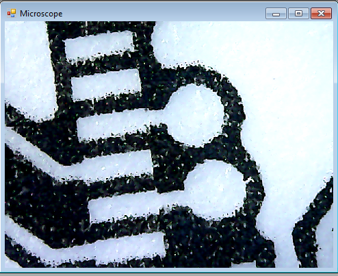

Напечатал на кальке водными и пигментными чернилами 2 шаблона. Слева пигмент, справа водные.
Водными чернилами печатал на высоком разрешении (долго), пигмент печатал как обычная бумага (напечаталось за 2 секунды). Полосатость на пигментном шаблоне из за этого.
Микроскоп (один и тот же участок шаблона для сравнения).
Пигмент..
Водные чернила..
Думаю у кого принтер заточен под пигмент, то наверно что то получится.

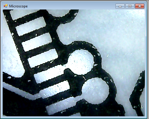

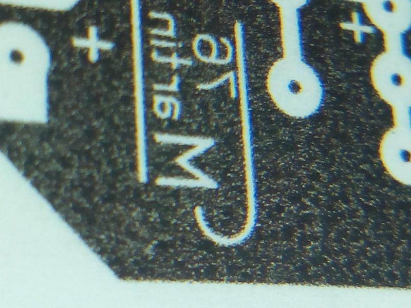

А вот как напечаталось на лазернике - калька (этот же участок)...

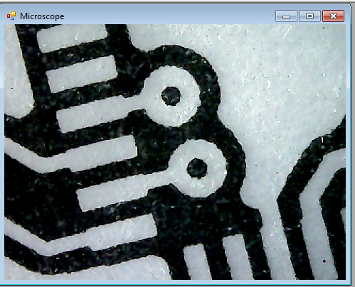

А это пленка Lomond..
Печатает с разрывами и дырками в тонере - этим мне и не нравится печатать на пленке, вот тут давно писал (см. фото во вложении).. http://radiokot.ru/forum/viewtopic.php? ... 9#p1319489
На кальке такого нет.

Сообщения: 4964
Сообщение Seriyvolk »
Пигментный отпечаток полосатый от того, что головка подзабита. Когда у меня такое было, то решилось прочисткой (силами самого принтера).
А в остальном - выглядит весьма достойно, и похоже что по разрешению не сильно отличается от печати водными на плёнке. Жаль у нас эту кальку не найти по вменяемой цене. 60$ за 100 листов 100г плотностью - это уже слишком.

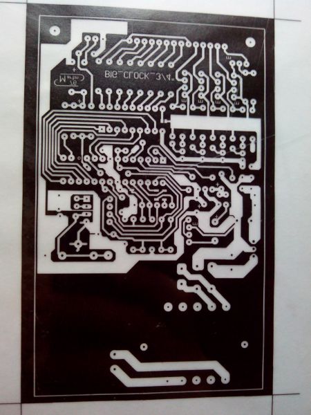

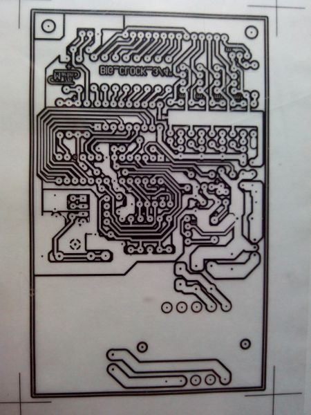

Сегодня приобрел кальку canson. Напечатал на лазернике, так сказать, пробный вариант.
Результатом доволен, а если еще и с денсити.
Но опять же есть то, что мне не нравилось на пленке - несовместимость шаблонов, верхнего слоя и маски. Но на кальке это не так различимо, как было на пленке. Если печатать шаблон таким образом, с заливкой всех свободных пространств, то совпадения идеальные.
Получается, чем больше тонера на шаблоне, тем больше вероятность его искажения. Если сравнить с шаблоном маски, то шаблон с дорожками получается больше. Увеличивается от большого количества тонера? :dont_know:
Попробуй сначала прогнать кальку через принтер (печать пустого листа), потом печатай шаблоны, что получится?
И еще, струйник есть? Там все нормально печататься, без увеличения размера, пробовал?
И что за принтер (марка, модель)?

Принтер Canon LBP2900. Такие махинации делал с пленкой, прогонял чистый лист, даже два раза и нифига. С калькой не пробовал, сейчас попробую. Может утюгом прогладить сначала? :)) Струйник новый в коробке валяется (дали в придачу к телевизору) Canon PIXMA MG2440. Не знаю какие там чернила, водные или пигментные.

Попробовал на струйнике напечатать. Совместимость отличная..Но вот качество..
Слева на лазерном, справа на струйном.
Завтра попробую с фоторезистом.
Отличия все же очевидны.
Если пальцем потереть, то краска только стирается..
Вывод один - качество намного лучше с лазерным принтером.

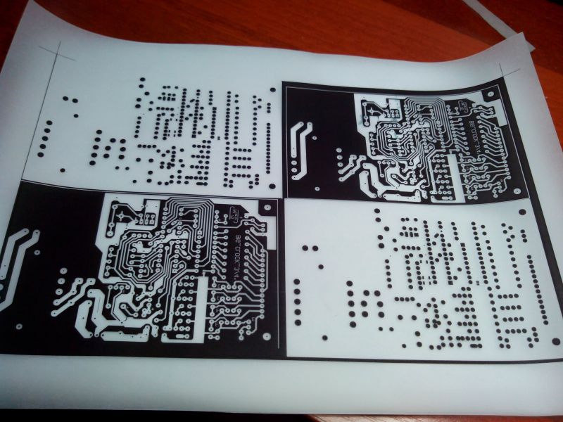

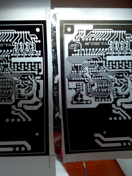

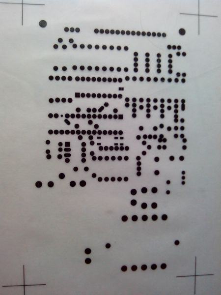

Напечатал вот в таком варианте шаблоны - сразу и слои, и маска. Печать на лазерном принтере. Почти всё гуд :)) Есть, конечно, немного не попадания при совмещении шаблонов, где-то 0.1 мм, но это уже результат, по сравнению с прошлым - 1-3мм. Печально то, что в спринте невозможно печатать один шаблон с дорожками, а другой с маской на одном листе :( . Пойду в соответствующей теме спрошу.

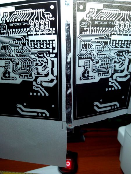

А у меня все шаблоны сделаны двойными. Я распечатываю два одинаковых шаблона, вырезаю, и совмещаю вручную. Скрепляю скотчем по периметру. Надо сказать, что такой дерибас получается долговечным (печатаю пигментом на пленке Lomond), и практически полностью светонепроницаемым. Единственный минус, если плата большая, а источник света "точечный" (одна лампа), то по краям платы дорожки слегка теряют в ширине - сказывается возросшая толщина двойного шаблона.
