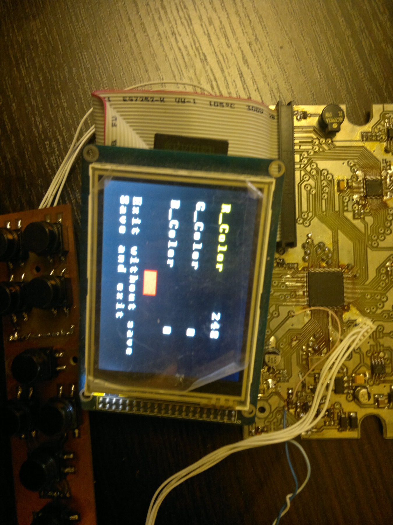

графит33 из баллончика на плату с просверленными отверстиями, ракелем продавливаем во все отверстия, излишки высасываем пылесосом. Далее подсушить (можно феном), шкуркой "0 и на гальванику. Выход 100%. И адгезия неплохая. Все просто. :)))
Сообщения: 3254
Откуда: Боровичи, Новг. обл.
Сообщение mial »
Vadim_vv писал(а): Выход 100%. И адгезия неплохая. Все просто. :)))
Я не соглашусь. 100% выход сильно зависит от ловкости рук, и очень сильно от размеров платы. Ну и про диаметр переходных не забываем. Я начинал с Графита 33, заливал, отсасывал пылесосом. Выход металлизированных отверстий не всегда соответствовал 100% результату. Потом я зубочисткой наносил сразу в отверстия. Тут да, 100% металлизация, но этот способ долгий и нудный. Способ с графитом подойдет для тех кто не хочет возиться с химией, которая кстати всегда дает 100% выход. Так что я все же за химию. :)

Сообщение Vadim_vv »
отверстий под 3 сотни
100%
платка 140мм*110мм
Сообщения: 5717
Откуда: С-Петербург
Сообщение vlad465 »
100% не видно, хотя бы по черным отверстиям на разъеме.

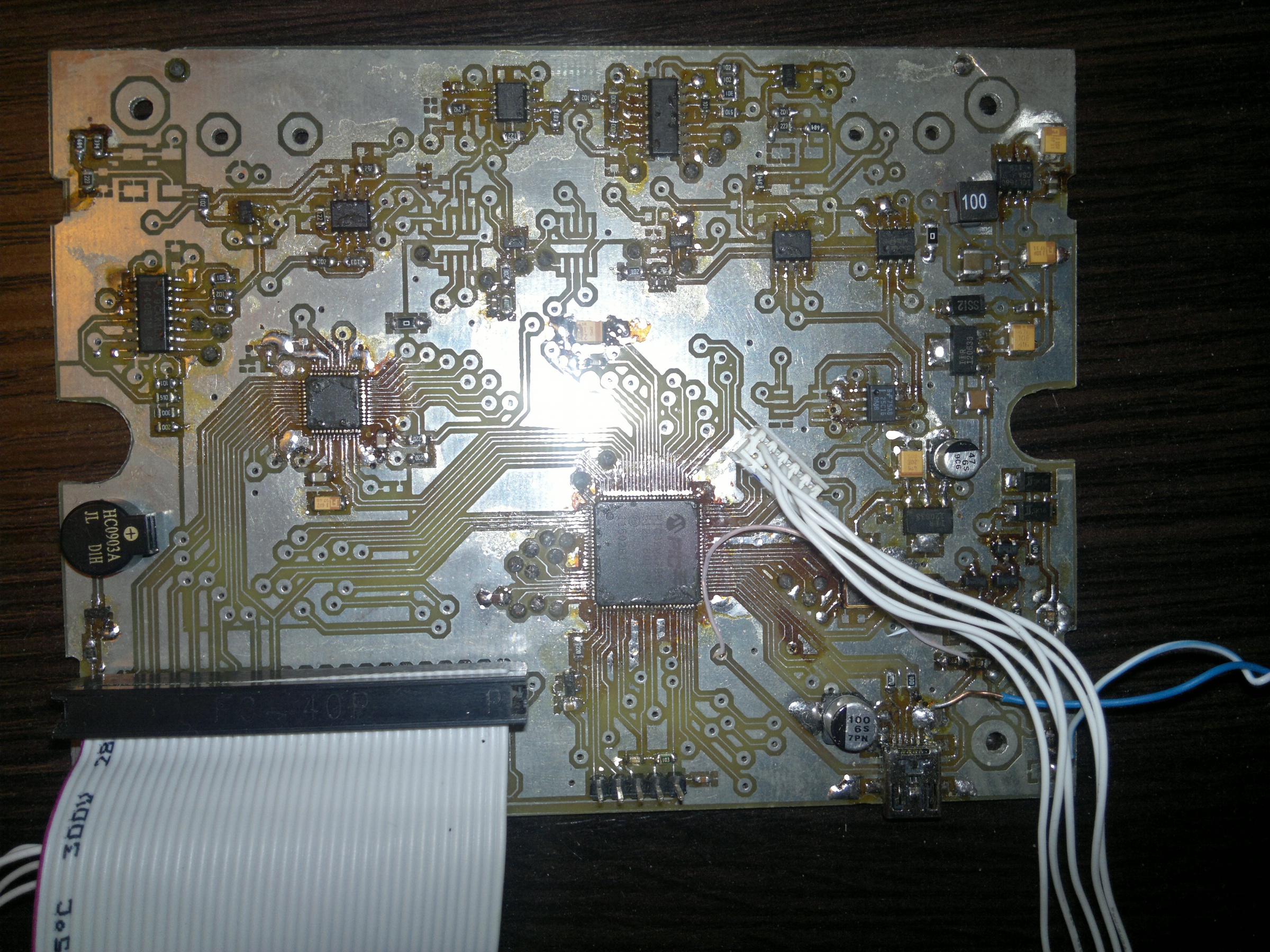

Vadim_vv писал(а): 100%
платка 140мм*110мм
Много черноты, что говорит о дефектах столба. Когда они возникли, травление, гальваника, уже не понять. Почему такие большие пятаки у переходных? Это как то связано с технологией, или просто так надо было? Еще, как вы убираете графит с самой платы? Я пробовал изопрапанолом, убирает хорошо, но и нарушается контакт в отверстиях.
да нет там черноты, только на фото так видно. графит с поверхности снимаю шкуркой, потом губкой с фери (без фанатизма). Пятаки для тентинга, чтоб перекрывало, ибо шаблоны на лазернике, на таком размере "убегает". После гальваники фото не делал. Есть косяки - 2 протрава дорожек, но к металлизации у меня никаких претензий нет.
вот в работе
Сообщения: 3254
Сообщение mial »
Vadim_vv писал(а):графит с поверхности снимаю шкуркой, потом губкой с фери (без фанатизма).
Ясно. Вот это и не нравится. Ручной труд, и все же результат наверно не стабилен, но если получается, то почему нет. Я кстати в начале этой темы писал про графит. У меня была платка, силовая для гальваники. Делал реверс с помощью нее. Обычный Н-мост. Я там с ней поизвращался. Несколько раз силовые транзисторы перепаивал. И ничего, ни один столб не вылетел. Шлиф делал, на вид тоже нормально получалось. Единственно по трудоемкости больше чем с химией.
