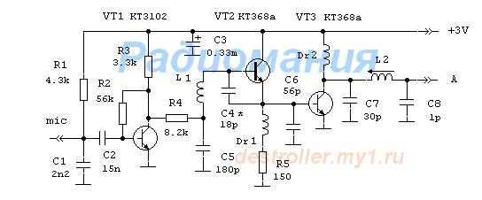

Привет всем! Собрал жука, а он зараза не работает... Нет монтаж правильный, 3 раза проверил! Друг тоже собрал, и у него так же без признаков жизни. Большая прозьба тем кто собирал его, помогати - в чем причина? и стоит ли он того(работоспособность) или есть лучше?

Соберите для началаэтот. Там все разжевано.
И почитайте это
СообщениеДобавлено: Вт апр 07, 2009 13:14:42
Карма: 27
Рейтинг сообщений: 1283
Сообщений: 7853
Это не ЖУК а микропередатчик. Для его настройки нужны знания и опыт.

Симулятор Multisim показывает что задающий генератор мёртв.

Собрал жучок по данной схеме. Не работает, т.е. не реагирует на внесение металлических предметов в катушке (не изменяется потребление тока) =( Микрофон от гарнитуры мобильника. Катушка 7 витков лакированного медного провода 0.5 мм диаметр 5 мм. Транзистор с непонятной маркировкой И (рисонок типа динамика) 8803 желтенький прямоугольной формы (отодрал от магнитофона-приставки маяк-233). R1=6.8 kOm R2=100 Om С1=0.1 (маркировка 104) С2=1nF (маркировка 102) С3=25p (маркировка 25 (надо 30p но не нашел может ли это как нибудь повлиять на работу жука?) С4=15p (маркировка 15)
Сила тока в цепи 0.42 мА. Напряжение на транзюке Б-Э = 0.14В Б-К = 2.82В Э-К = 2.95В

Вот непонятный транзюк
КТ315И

Там же в конце статьи есть фотки,в каком виде схема не заработает.У вас монтаж такой же.
А неизвестный транзистор-КТ315И,кстати вместо него лучше поставить рекомендуемые 9018 или КТ368.У КТ315 fгр.250МГц,а у КТ368-900МГц,разница заметна :)))

Для такого устройства,как жук,важно расположить детали как можно ближе друг к другу и уменьшить до минимальной длину дорожек.Допустим,что даже добьётесь вы работы жука на этой плате,и настроите на частоту-при монтаже на другую плату частота передачи уедет,и настраивать придётся ещё раз :))) Делайте сразу на "чистую",по рисунку платы,приведённой в статье-головной боли меньше будет :) .Транзисторы,что в списке-для жука не пойдут.

Определить очень просто: в таком корпусе выпускаются только КТ315 и КТ361. Если буква, обозначающая группу, стоит слева - это 315, если по центру - то КТ361.
P.S. Ненастроенная приемо-передающая аппаратура - это просто набор деталей :))

а я тоже собирал такого жука,сделал все один в один как в статье:транзистор КТ 368,потребление тока было 3.7mA,а вот генерить он падло НЕХОТЕЛ :(,менял уже все че можно было,проверял все детали все в порядке,ан все равно не генерит,вот энто почему?

Значит у Вас была где-то ошибка. По этой схеме генератора-трехточки собрано, наверное, миллионы различных устройств. Поэтому грешить на схему не надо.
