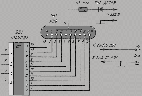

Есть 3 вопроса в схемотехнике часов. Во вложении 3 варианта схемы.
vopros1. Зачем нужны разделительные конденсаторы в цепи управления индикацией разряда. В некоторых вариантах схем они отсутствуют.
vopros2. Зачем нужна цепочка диодов, подключенных к катодам индикаторов через резистивный делитель напряжения? Если я правильно понимаю, для того, чтобы в динамике облегчить зажигание элементов при работе часов. А подстроечным резистором устанавливается напряжение, при котором все сегменты не подсвечиваются и при этом идет устойчивая индикация при работе часов.
vopros3. Те же диоды+ стабилитрон в цепи минуса питания. Если я правильно понимаю, стабилитрон еще выполняет функцию стабильной яркости свечения, как это организовано в цепи накала часов на ИВЛ1-7/5.
Видать контроллер даёт нестабильный по длительности сигнал выборки
анода и чтобы уровнять стоят эти кондёры.
Если их убрать лампы будут помаргивать взависимости ои длительности импульса.
vopros3.
2й и 3й вопрос по сути одно и тоже.
Сделано это для устранения горения соседних катодов (Цифр) при динамической индикации.
К стати если кто наблюдательный заметил, что К155ИД1 по каждому выходу
имеет стабилитроны.
Вот эта цепь их и заменяет.
Последний раз редактировалось SLvik Ср май 06, 2009 22:00:20, всего редактировалось 1 раз.

Здравствуйте, Nixie.
Гляньте схему во вложении.
С уважением,
Алексей.
indikat8.gif [27.38 KiB]

alexbe писал(а):
Расскажите пожалуйста, как именно эти цепи устраняют подсветку соседних катодов при динамической индикации?
Честно говоря я не сильно в курсе теории.
Я думаю эта цепочка снижает паразитную ёмкость между катодами.
При наличии такой цепи импульсы на катодах не поднимаются выше 60-70v.
Я сам допёр до этой схемы проведя аналогию с ИД1.
Дело в том, что первые свои часики я делал с ИД1, но она немного грелась и мне это не понравилось.
Насторожила и фраза в даташите, что ресурс микросхемы падает до 500 часов при привышении напряжения на выходах.
Я переделал схему на транзисторы и у меня возникла проблема засветки соседних цифр.
После чего я задался вопросом, почему на ИД1 этого не было.
Открыв даташет на неё я увидел стабилитроны ограничивающие выхода.
Я повесил 10 стабилитронов и всё заработало.
Ну а потом есс-но схема немного доработалась, точнее стабилитрон остался один, а остальные были заменены диодами.
Ведь в дин. индикации в еденицу времени горит только один катод.
