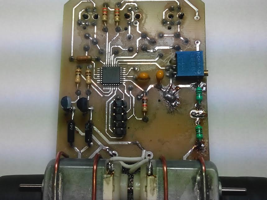

Прошу помочь советом в моей непонятной для меня ситуации.
После проявки и смывки фоторезиста на некоторых платах остается трудно удалимый налет (пленка), который не позволяет раствору добраться до меди. Перепробовал кажется все возможные варианты и комбинации - выход плат на травление %30. Ума не приложу почему. Терзают смутные сомнения, что зависит от свойств меди, ведь беру ФСТ разных годов и партий - запасы позволяют.
Видимо остаются какие то хвосты от ФР. Лежит это непотребство тонкой пленкой (прозрачная, бесцветная). Весь ФР смывается великолепно, плата - ляля, но эта пленка (налет ) не пускает хлорку к меди. Уже не знаю на что думать :( единственная версия - качество меди.
ФР куплен на али. Завтра попробую дать фото.
Технологию не менял, в начале только иногда такое попадалось, а теперь практически 100% брак на стадии "перед хлоркой". Свечу маникюрными лампами (Китай U-образные 4шт.) 1,5 мин с 24 см фотошаблон нормальный. попробовал сегодня 1 мин и 2 мин тот же яиц.
1.jpg [56.43 KiB]
Самая первая плата по методу ФР 100% гут и мне нравится, всего нужно 50-60 штук. Успел почти 90% сделать и поперло! Что не засвет - в брак. Время поджимает, да и терпение не беспредельное...
Уже и не рад что связался с ФР. Но в самый нужный момент сдох мой Хьюлет 4П.
Элементарные причины вроде проверил и вода для накатки кипяченая и прикатываю роликом и утюгом грею до и после засвета. Попробую еще медь после промывки под тот же УФ положить. Проявляю в кальцинированной соде, тоже вода кипяченая, хотя в Бресте вода из трубы хорошая. ФР после засвета держится на ура - лавсановая пленочка отходит с приятным треском.
В моем ФР две пленочки одинаковые - прозрачный лавсан, поэтому делаю вывод, что монопенисуально какой стороной прикатывать к плате, но предпочитаю внутреннюю сторону рулона.
Как то так. Ищу собратьев по несчастью, возможно кто либо сталкивался. Будут версии у благородных донов?
Заранее спасибо за помощь, горит областной турнир по робототехнике для детей :((

Накатай резист на сухую и такой проблемы с пленкой(налетом)не будет.

Попробую завтра. Но думаю не поможет - такое впечатление, что при прогреве это происходит. Да и не понятно влияние меди на результат и вообще, есть ли это влияние.
