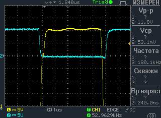

Пришли наконец XL4012 по 1.5$, намотал дроссель и быстренько, почти навесным монтажем спаял схемку.
Сразу обнаружил косяк, в даташите написано Uвых=0,8(1+R2/R1), а оказалось Uвых=1,25(1+R2/R1), как для XL4016.
Вкралось подозрение про фальсификацию надписи на чипе, но запустив схему, проверил - частота 290 кГц. Нагрузил током 6 Ампер, еле тепленькие.
Значит ошибка в мануале или новая модификация.
На днях подключу к этому регулятору через один RC фильтр напрямую плату MINI MAPLE, там микропроцессор, 32-разрядный ARM Cortex M3 72 МГц (STM32F103CBT6), которую купил за 5$. Там PWM 16-bit и ADC12-bit, круче и не нужно. На борту есть RTC.

сегодня дошли руки до версии 7, наконец-то прикрутил релюхи и поставил дроссель,
начал программирование установки ограничения тока,
выставляю, программно уровни на втором DAC (ЦАП), а на выходе ноль ...
Всё блин перекопал - всё правильно, а не работает ...
В итоге отключил ЦАП от первой ноги TL494-той,
и опана, ЦАП начал выдавать уровни ...
В итоге оказалось внутреннее к.з. в TL494, 1-вой ноги с землёй (с 7-мой ногой),
благо я на панельку TL-ку поставил - заменил и всё гут :)
Кто следит за 7-ой версией, есть небольшое продвижение, см. архив.
"Мёртвое" время получается порядка 400 наноСекунд,
На осциллограмме: Желтым цветом - затвор верхнего ключа, Синим - затвор нижнего ключа.
Уровень ноля верхнего ключа смещена вниз, для наглядности работы его затвора.
задержка драйвер+затвор 750 наноСекунд:
Желтым цветом вход драйвера, синим затвор верхнего ключа.
