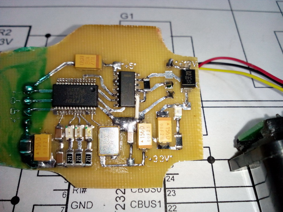

Поставил внешние генераторы на 12.0MHz 20ppm, питание +3.3В.
На китайском адаптере питание на генератор идёт с FT232RL 17pin от 3V3OUT.
На самодельном питание отдельное со стабилизатора +3.3В.
Переключил с помощью FT_Prog Utility на внешний генератор, всё отлично работает.
Амплитуда с внешнего генератора ~3,3В.
Не большой фотоотчёт.
01.jpg [231.45 KiB]
02.jpg [244.17 KiB]
