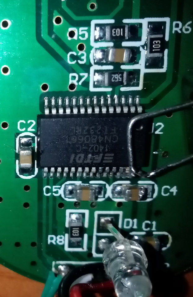

Китайский адаптер тоже определился нормально на FT232RL, поставились драйвера, даже работал.
Подпаял кварц и слетел пид, пришлось подправить inf файл, прописал вместо PID_6001 на PID_0000
Драйвера FTDI версии 2.8.14
После этого MProg 3.5 увидело устройство с PID_0000, заменил на PID_6001, работает до первого передёргивания, потом опять PID_0000.
Все остальные значения в EEPROM не "падают".
Не могу понять, после пайки кварца перегрел или случайное совпадение?
Но слетает только PID_6001 :dont_know:

Рена писал(а):
и слетел пид
Ни фига себе "нормально установились". :)))
Ярко выраженный признак фейка (см. в/у ссылки).
Вы систему чистили от старых FTDI-ных драйверов?
А вообще, с фейком может быть всё что угодно, и не факт, что указанные методы сработают.
Есть ещё вариант драйвера подправить для PID'а 0000.

Да чем только не правил - безполезно.
Вот не проверенные сведенья:
CN480661 подделка.
GO370171 работает нормально.
Как раз из китая приехал адаптер на чипе из партии серии CN480661,
Комментарий к файлу: Китайский FT232RL
01.jpg [192.44 KiB]
собирал свой на GO160851 из магазина, пока работает :solder:

Рена писал(а):
потом шил на фитишные пиды
Ничего никуда шить не надо.
Вот, попробуйте эти драйвера (не забудьте только сперва систему почистить FTClean'ом).
Если под 8-кой, то придётся малость пошаманить с отключением проверки подлинности драйверов (но это уже отдельная тема).
Driver_CDM_2_12_00_WHQL_Certified_Mod_Fake.part2.rar [242.42 KiB]
Driver_CDM_2_12_00_WHQL_Certified_Mod_Fake.part1.rar [976.56 KiB]
Dmitry Dubrovenko, респект :beer:
Почистил FTClean'ом, поставил драйвера FTDI driver 2.8.14 (поменял в них пид на 0000), прошил PID_6001 с помощью MProg 3.5, установил нормальные дрова FTDI driver 2.8.14 (с PID_6001).
Отключил обновление дров.
Всё работает.
Видимо только FTClean'ом удалось полностью вычистить мусор.
После чистки последние драйвера автоматом не уустанавливаются, поставил вручную, PID не слетает.
Переключил этот китайский адаптер на внешний кварц, всё отлично работает.
