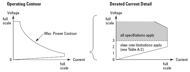

Промоделировал схему на основе Agilent. Исходил из того, что каждая секция - это примерно 5 А и 50 Вт, взял IRFP250 - он дешевый и распространенный. По напряжению нужно ограничится каким-то разумным значением, скажем, 80 В. Всего можно поставить 4 секции, итого будет порядка 20 А и 200 Вт. Насколько получится такую мощность с радиатора сдуть - это другой вопрос. Если не получится, то пусть будет кратковременно. Для начала глянул одну секцию. Подбором цепей коррекции удалось получить вполне приличную динамику. При добавлении секций цепи коррекции приходится менять, оно и понятно - растет коэффициент передачи пропорционально числу секций. Усилитель ошибки на схеме подключен через диод, потому что будет второй усилитель ошибки для режима CV. Такой режим полезен при тестировании схем зарядки аккумуляторов.
Как вычитал в мануалах по фирменным нагрузкам, типичной является скорость 1 А/мкс. На модели такая скорость получается. Интересный вопрос - а надо ли предусматривать регулируемую скорость? Во многих нагрузках она программируется. Но надо ли это? Или нужно иметь хотя бы пару значений скорости типа Lo - Hi? Каких именно?
Пока моделирую схему с дифференциальным усилителем в каждой секции, как самую бескомпромиссную. Есть 3 способа измерения тока. 1-й способ приводился здесь раньше - с каждого датчика тока идет резистор на сумматор. Точных резисторов требуется N + 1, где N - число секций. Недостаток способа - все датчики тока должны быть заземлены в одной точке, эта точка должна являться одновременно землей для слаботочной части. В точке соединения датчиков тока фактически придется делать "звезду" земли. Конструктивно это, скорее всего, не получится, датчики тока - крупные элементы. 2-й способ - применить дифференциальный сумматор, потребуется 2*N + 1 точных резисторов. В таком варианте разница потенциалов заземленных выводов датчиков тока не страшна, но ОУ драйвера MOSFET-а будет "видеть" искаженный сигнал датчика тока на величину этой разницы потенциалов. В динамике это может заметно мешать. 3-й способ, который на схеме модели - требуется 5*N + 1 точных резисторов и N дополнительных ОУ. Зато уходят все проблемы. Понимаю, что точные резисторы - недешевое удовольствие. Например, для БП брал тонкопленочные Vishay MCU0805 0.1% по 30 центов/штучка. Обвязка ОУ получается дороже самого ОУ. Но для нагрузки можно взять что-то попроще, например, толстопленочные 0805 1% с рынка.
Насчет ОУ: при снятии тока с шунта очень остро стоит вопрос шумов ОУ. Это очень хорошо заметно в БП: в режиме CC он шумит на порядок сильнее, чем в CV. Но для БП режим CC можно рассматривать, скорее, как вспомогательный, а для нагрузки этот режим - основной. Источник сигнала здесь низкоомный, нужен биполярный ОУ с минимальным шумовым напряжением. В Agilent применяют хороший по шумам ОУ OP270. Из распространенных и дешевых я выбрал LM833, пока на нем и моделирую.
Интересным является график выходного тока ОУ. Даже при быстром скачке выходного тока ток затвора в импульсе всего лишь чуть больше 1 мА. Представления об огромных токах затвора пришли из ключевых схем, для линейных все гораздо спокойней.
Аналоговый регулятор можно пока примерно таким и оставить, хотя вопросов остается много. Дальше нужно что-то решать со структурной схемой. Динамический режим для нагрузки нужен обязательно. Времянку с программируемым периодом и длительностью будет генерить микроконтроллер. Но как модулировать ток? Можно делать ступеньки ЦАП-ом, но он должен быть быстрым, порядка 1 мкс. Формировать разные скорости нарастания ЦАП-ом не получится, разве что очень медленные, смысла в которых не вижу. Второй способ - ключом переключать уровни двух разных ЦАП, тогда подойдут медленные ЦАП, даже ШИМ. Ответ на этот вопрос еще зависит от того, какие нужны режимы внешней модуляции. Можно сделать вход аналогового сигнала, чтобы модулировать любой формой. Тогда значение тока нагрузки будет задаваться амплитудой внешнего сигнала, она должна формироваться точной. А можно сделать вход ТТЛ, чтобы модулировать внешним логическим сигналом, переключаясь между двумя заданными значениями тока. Еще нужен синхровыход, чтобы синхронизировать осциллограф при внутренней модуляции нагрузки.
Для получения хорошей точности задания придется делать 2 диапазона, скажем, 2 А и 20 А. А вот в режиме CR какой диапазон сопротивлений нужно получить? Для 12-разрядного ЦАП получается диапазон 4000, например, от 0.1 Ом до 400 Ом. Причем шаг будет неравномерным, так как фактически будет задаваться проводимость в Сименсах. В Agilent на одних диапазонах в режиме CR регулируют ток в зависимости от напряжения, на других - напряжение в зависимости от тока. Пока непонятно, как нужно делать.
Остается вопрос с пороговым напряжением включения - нужно ли его программировать? И нужно ли (и как) реализовывать софт-старт?
Все защиты проще сделать программно, время реакции порядка 1 мс устроит. Режим CP я тоже склоняюсь делать чисто программно, тем более, он не сильно нужен. Вентилятор - важная часть конструкции, так как здесь большая мощность рассеяния. Управление пропорциональное, реализация программная, датчик температуры DS18B20. Вообще, вижу ПО для нагрузки имеет много общего с ПО для БП. Можно сделать на его основе. Только параметров здесь намного больше, нужен как минимум дисплей 2х16, а лучше сразу применить графический.

Вообще, здесь не с той стороны начинается разработка. Сначала нужно определиться с основными параметрами прибора, с его функционалом. Затем выбрать корпус, спроектировать переднюю панель, выбрать дисплей и органы управления. Прикинуть интерфейс пользователя. Это и есть прибор, его лицо. А как там внутри он будет сделан схемотехнически - дело десятое. Можно сделать разными способами.
У меня прикидки такие - ток до 20 А, напряжение до 80 В, мощность до 200 Вт (устроит даже кратковременно). Корпус выбрал Z-2A, именно таких габаритов хочу прибор, это требование поважнее схемотехники будет. В таком же корпусе у меня сделан БП, нагрузка должна рядом хорошо смотреться. Внутри компоновка видится такая:
