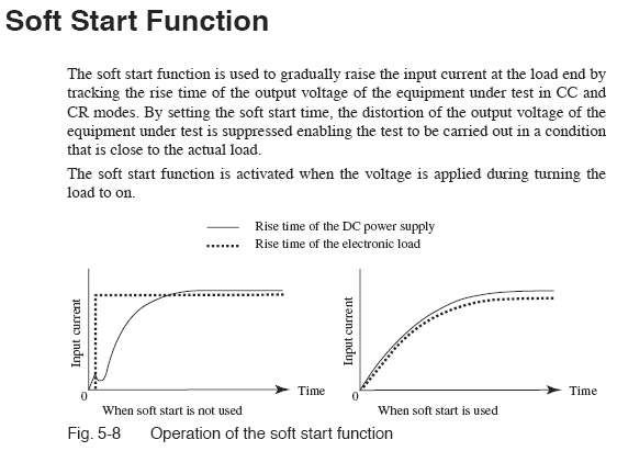

Есть темный момент со стартом нагрузки. В документе PIC-004.pdf рассмотрены трудности старта импульсного БП под электронной нагрузкой. Там есть слова: "Turn on voltage set to be at least 30% of regulation voltage. For example, the regulation output voltage is 5V, Von should be set higher than 1.5V. Never set up Von to 0V when test DC/DC converter or other DC power supply. It may cause unnecessary damage due to its turn on overshoot." Как это понимать, в электронной нагрузке напряжение старта должно быть программируемым? Что-то в мануалах реальных нагрузок такого не нашел. На графиках тоже показывают работу с нуля, разве что ниже 3 В ограничена скорость нарастания тока:
Иногда упоминается soft start, но какой-то хитрый, со слежением за входным напряжением:
soft_start.gif [17.34 KiB]

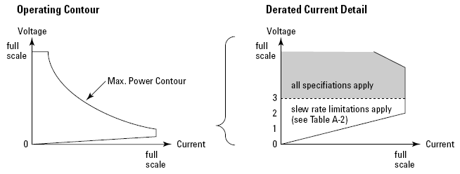

Промоделировал схему на основе Agilent. Исходил из того, что каждая секция - это примерно 5 А и 50 Вт, взял IRFP250 - он дешевый и распространенный. По напряжению нужно ограничится каким-то разумным значением, скажем, 80 В. Всего можно поставить 4 секции, итого будет порядка 20 А и 200 Вт. Насколько получится такую мощность с радиатора сдуть - это другой вопрос. Если не получится, то пусть будет кратковременно. Для начала глянул одну секцию. Подбором цепей коррекции удалось получить вполне приличную динамику. При добавлении секций цепи коррекции приходится менять, оно и понятно - растет коэффициент передачи пропорционально числу секций. Усилитель ошибки на схеме подключен через диод, потому что будет второй усилитель ошибки для режима CV. Такой режим полезен при тестировании схем зарядки аккумуляторов.
Как вычитал в мануалах по фирменным нагрузкам, типичной является скорость 1 А/мкс. На модели такая скорость получается. Интересный вопрос - а надо ли предусматривать регулируемую скорость? Во многих нагрузках она программируется. Но надо ли это? Или нужно иметь хотя бы пару значений скорости типа Lo - Hi? Каких именно?
Пока моделирую схему с дифференциальным усилителем в каждой секции, как самую бескомпромиссную. Есть 3 способа измерения тока. 1-й способ приводился здесь раньше - с каждого датчика тока идет резистор на сумматор. Точных резисторов требуется N + 1, где N - число секций. Недостаток способа - все датчики тока должны быть заземлены в одной точке, эта точка должна являться одновременно землей для слаботочной части. В точке соединения датчиков тока фактически придется делать "звезду" земли. Конструктивно это, скорее всего, не получится, датчики тока - крупные элементы. 2-й способ - применить дифференциальный сумматор, потребуется 2*N + 1 точных резисторов. В таком варианте разница потенциалов заземленных выводов датчиков тока не страшна, но ОУ драйвера MOSFET-а будет "видеть" искаженный сигнал датчика тока на величину этой разницы потенциалов. В динамике это может заметно мешать. 3-й способ, который на схеме модели - требуется 5*N + 1 точных резисторов и N дополнительных ОУ. Зато уходят все проблемы. Понимаю, что точные резисторы - недешевое удовольствие. Например, для БП брал тонкопленочные Vishay MCU0805 0.1% по 30 центов/штучка. Обвязка ОУ получается дороже самого ОУ. Но для нагрузки можно взять что-то попроще, например, толстопленочные 0805 1% с рынка.
