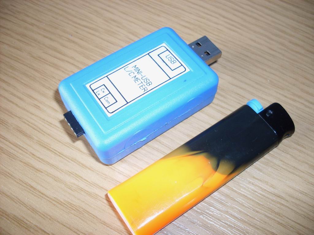

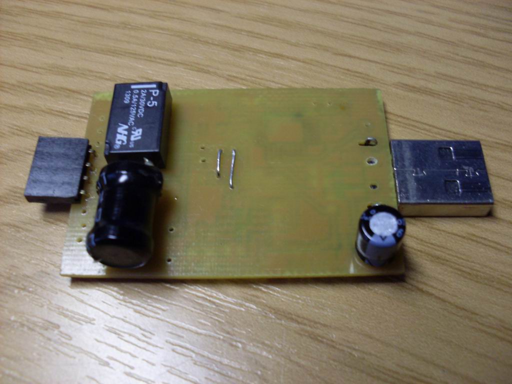

rus-us писал(а):
...Один непонятный момент, на компьютере с windows XP подключается и определяется с первого раза. На другом, с windows 7 64bit - приходится перевтыкать раз десять, пока не определится.
Оба LC метра ведут себя одинаково.
Bonio писал(а):
Думаю, подбор резисторов R8, R9 может решить проблему. Если получится, напишите пожалуйста, с какими номиналами резисторов устройство определяется без ошибок. :)
Была подобная проблема, причём на компе у меня - ХР SP3. Вылечил заменой номиналов R8, R9 с 220 на 82 Ом.
Также, вместо С4 и С5 на 1мкФ, поставил по 2,2мкФ - у меня не было одномикрофарадных. Вроде, работает. Бонио, они некритичны к номиналу?
Реле поставил Р-5, катушка на 5Вольт. Заменил R11 на перемычку, и реле работает без транзистора.
Плату развёл одностороннюю, 50х34мм, под стандартный дешевый корпус.
refC запаял SMD 1206, хотя на плате предусмотрел вариант установки выводного конденсатора. Работает!
Спасибо большое автору, замечательное устройство: легко повторяемое, весьма полезное на практике.
