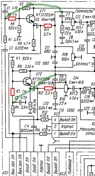

Выпаяйте из платы R2, R3 и R11, R12. Затем поставьте две перемычки: C2(R3)—C9(R12) , C1(R2)—C7(R11).

Выпаял резисторы,установил перемычки, согласно схемы.
В итоге:
в правом канале громкость нормального уровня, в ноль устанавливается(на минимуме еле-еле слышно сигал,намного лучше чем было,но все равно можно различать отдельные фразы),
в левом канале громкость намного ниже нормального уровня, в ноль устанавливается также,как и в правом.
В качестве источника сигнала использую штатный тюнер. Пробовал подать сигнал с плеера через вход "магнитофон"-то же самое.
