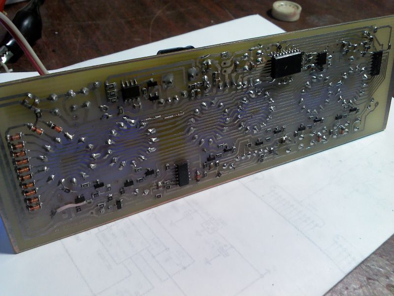

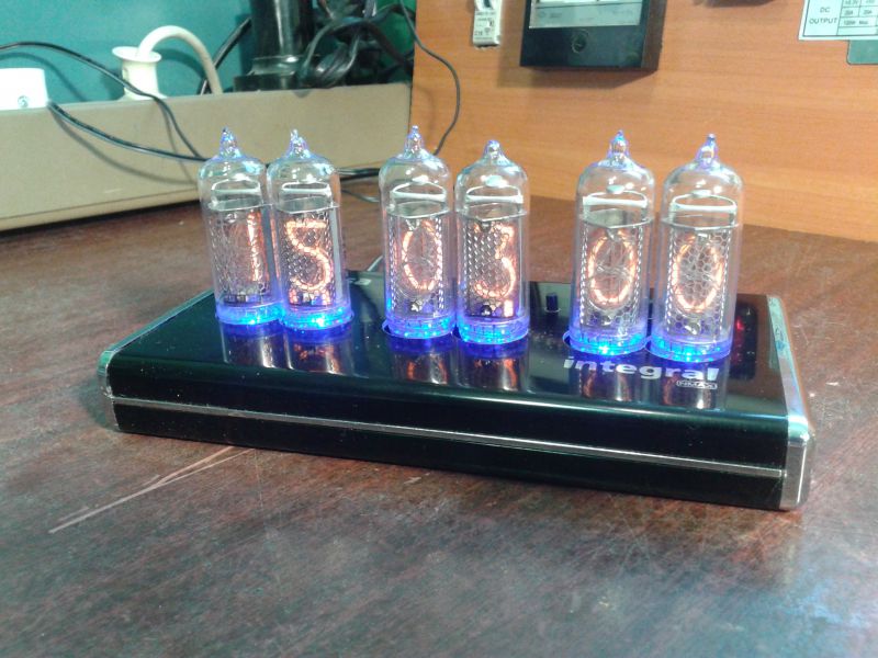

Сообщение RoboC »
Внутри эта плата :solder: .
Фото не мои. Автора зовут Вадим.

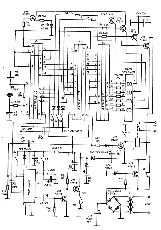

коты! помогите разобраться)
дома стояли ачс-1 , исправно шли еще с 70х...но вдруг стали иии все...
на замену срочно что то нужно - нашел в запасниках коробочку с давно заготовленными микросхемками серии к176
накидал все аккуратненько за пару вечеров - идут :)
но что-то непойму:
при нажатии и удерживании(вроде ж держать надо?) S2 показания часов увеличиваются как надо,но когда отпускаешь остается или 0 или 1,тоесть не сохраняется значение.
а при нажатии на S1 вместе с минутами увеличиваются и часы(единицы), и когда отпускаешь - значение остается и там и там..
что я делаю не так?)
схемка эта:
только часть часов,будильники-"нинужны")
понимаю что немного "не в кассу" со своими 176,но тут ведь все спецы :)

Сообщение Iggis »
Что-то с ие13...
А кнопочную систему рекомендуется переделать как на рис.21 в этой статье.

Сообщение Neko-san »
Iggis
спасибо вам за подсказку!
обратил внимание на ие13 и как то краем заметил что конденсатор с3 не того номинала!
тьфу ты ! не проверил что достал из коробки с надписью 222, а достал 223 наверно единственный случайно туда попавший :))
заменил - все заработало как надо)

Сообщения: 44200
Neko-san писал(а):Iggis
Там, имхо, и 1800 пик - МНОГО, пока я 500 пик туда не поставил, у меня тоже время нормально не выставлялось

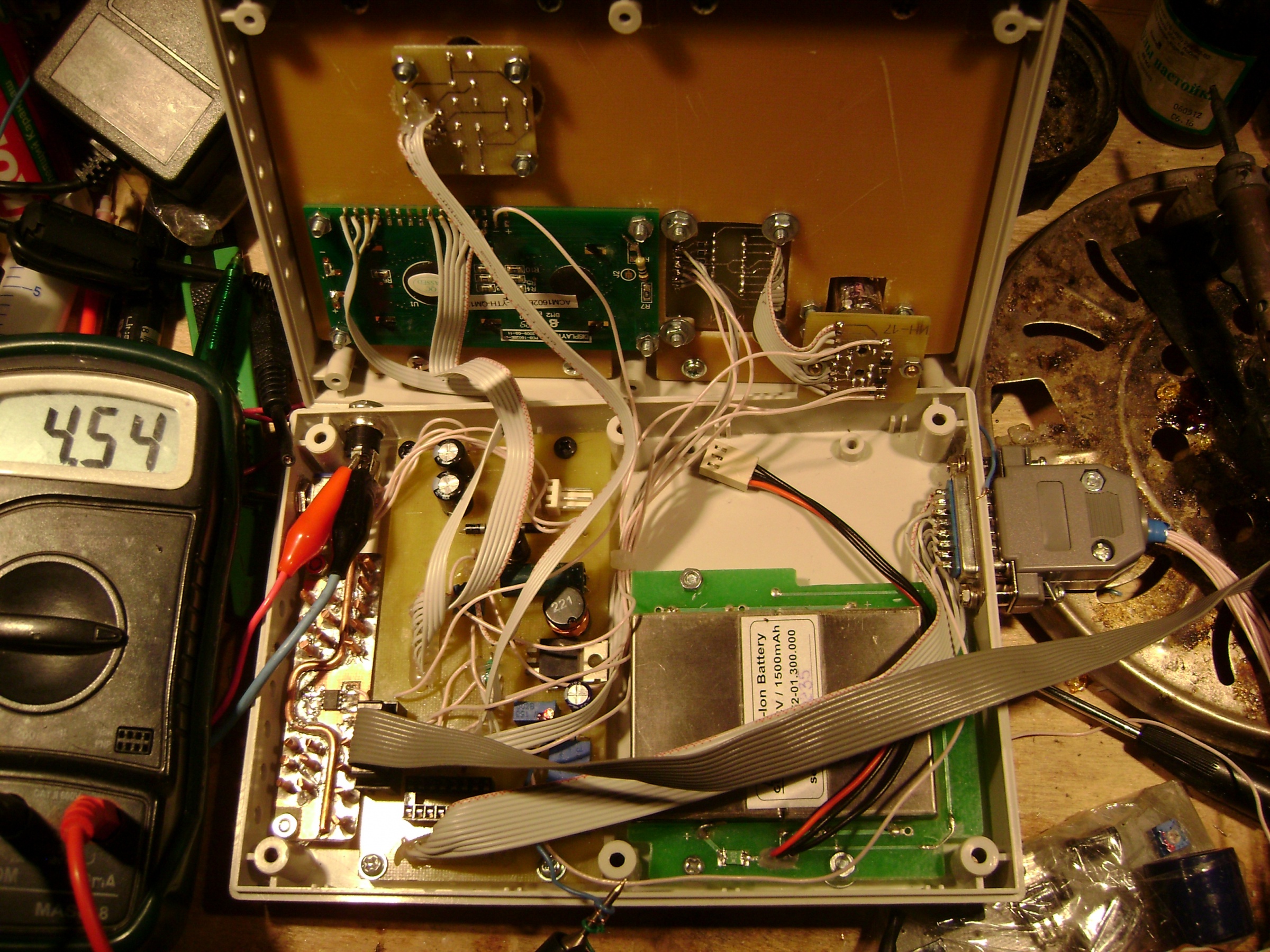

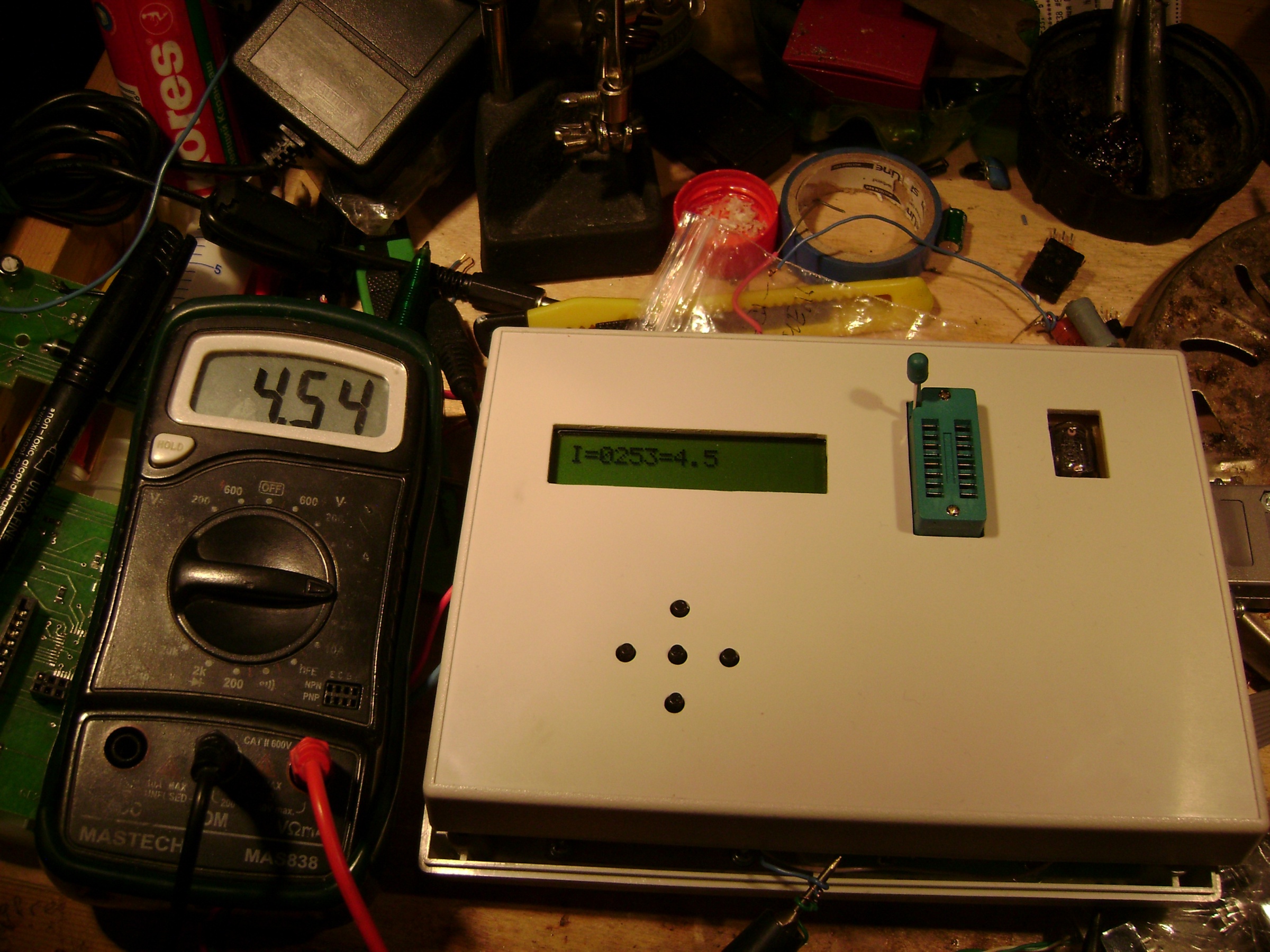

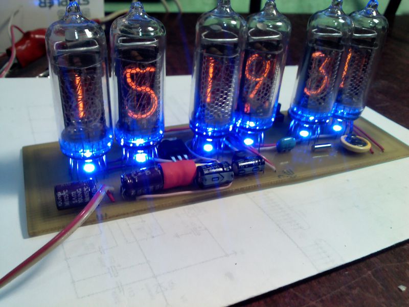

Потихоньку делаю тестер для ГРИ. :solder: Надоело вручную каждую цифру проверять. Пока что закончил аппаратную часть, теперь осталась программная.
Перед этим проверил на макетке, как себя чувствует МК в ВВ преобразователе со стабилизацией тока. Оказалось, что нормально.
Написал тестовую прошивку для калибровки измерителей тока и напряжения. Высокое подавал с внешнего преобразователя.
Вот так это выглядит внутри:
Зелёная панелька и ИН-17 - для тестирования ИД1. Справа-снизу на последнем фото - внешний преобразователь (в скотче :)))).
Тестирование будет в виде перебора всех цифр. Для ГРИ можно будет установить ток. На ЖКИ будет отображаться напряжение горения.
Как-то так.
P.S. Извините за срач на столе... :facepalm:
