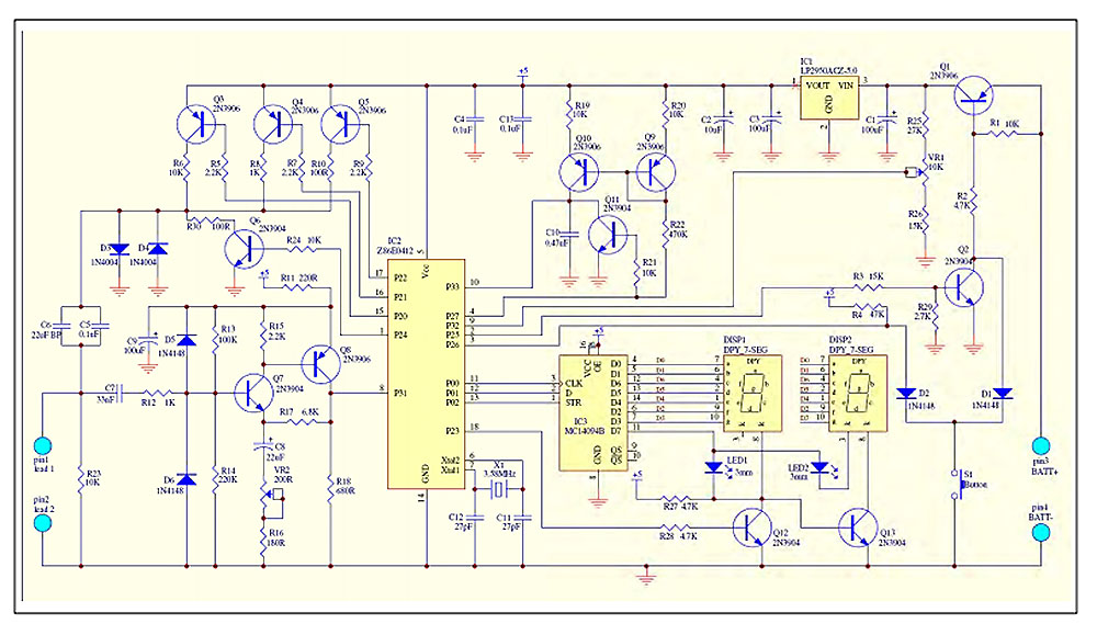

Всем привет, не попадалась ли кому-нибудь схема С и ESR метра НЕ на ЖК экране, а на светодиодных индикаторах (без SPI)? Уж больно не нравятся мне эти убогие мелкие зеленые штуки, особенно когда надо отобразить всего 2 числа. Хочется что бы было ярко и красиво!

ESR / Low Ohms Meter
Комментарий к файлу: ESR / Low Ohms Meter - схема с цифровымими светодиодными индикаторами

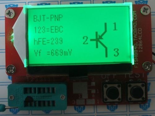

На ебее продают некоторое количество ESR метров. Например:
http://www.ebay.com/itm/Big-12864-LCD-T ... =undefined
или
http://www.ebay.com/itm/Graphics-displa ... =undefined
или
http://www.ebay.com/itm/DIY-Kits-ESR-Me ... 1167539545
Это все примерно одинаковое, с вариациями наличия кварца в генераторе или отсутствия. Как понимаю везде в схемах использован меандр (или нет?). Может эти устройства уже обсуждались, поиском не нашел. :dont_know: Если было, ткните носом пжста!
Если не обсуждалось, как считаете, годится аппарат для внутрисхемного измерения? Ну, допустим, тот, что с кварцем?

Все эти приборчики работают по принципу "опроса прямоугольным напряжением", т.е. "скачку".
Можно вот здесь поискать -
А что смущает ...? :) https://www.google.ru/search?q=%D0%B8%D ... 0&imgdii=_

Смущает именно то, что написал. Можно померить таким "опросователем" (опросывателем? во - опросувателем! :)) ) электролит внутрисхемно, если к нужному месту в нём щупы прикошачить? И какой все же лучше с кристаллом или без. Или без разницы?
Использование предполагается в ремонте бытовой техники, в основном.

Для того, чтобы измерять внутрисхемно, надо, чтобы проверяемое напряжение было не более 0,5 вольта. В этом случае не будет влияния на показания внешних элементов схемы.

Уважаемый Borodach! Почитав Ваши сообщения еще на нескольких ресурсах, где обсуждаются подобные девайсы, не мог не прийти к выводу, что в данном вопросе Вы, конечно, эксперт. Потому уж простите за настырность!
Как насчет кристалла? Критично его наличие? Или реальная точность настолько низка, что кварц там кроме понтов иных функций не имеет?
И какой дисплей проработает дольше, если это можно вообще прогнозировать. Может, по иным причинам какая-то модель предпочтительнее?

Имеются выполненные на: "ATmega8, ATmega168 or ATmega328 microcontroller" - есть практическая разница?
P.S.: С напряжением разобрался. Кстати, одна из моделей имеет питание 1,2 В. Вполне вероятно, что на выходе те самые 0,5 В. Нет?

По поводу кварца ("кристалла") в схеме могу сказать только то, что он, по большому счёту, ни на что не влияет, ибо главное не в стабильности генерируемой частоты, а в алгоритме работы прибора.
Даже, если измеритель работает на синусе в 100 кГц, то и здесь стабильность частоты не так важна, главное, чтобы она укладывалась в 10-15%.
Просто на этой частоте проводят измерения большинство фирм выпускающих конденсаторы, хотя, для некоторых конденсаторов используется и 10 кГц.
На счёт дисплея вопрос не понял.
Если не забивать прибором гвозди и не засовывать щупы в розетку, то дисплеи, практически, не выходят из строя ... :)

По поводу напряжения на щупах надо обращаться к производителям или осциллографу и им его измерить.
Тут всё просто - чем оно (напряжение) меньше, тем меньше влияние обвески на показания прибора и тем точнее измерения.
Рекомендовать какой-то конкретный прибор сложно, ибо их так много, что проверить все не представляется возможным, но для себя я оставил только два, это ESR-micro v4.0s и пинцет НВ-11.
Причём последний измеряет на синусе 100Гц, 1кГц, 10кГц и 100кГц и его показания очень точно совпадают с заводскими измерениями. Ну, а первый оставил потому, что пользуюсь им на службе ... :)
