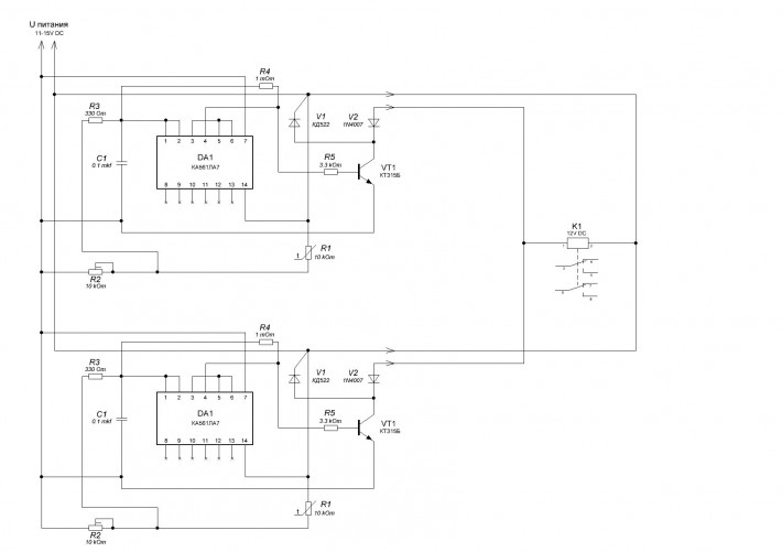

Решил собрать вашу схему. Но у меня появилася ещё один вопрос. Контроль температуры будет осуществляться на нескольких точках. (Трансформатор, диодный мост, 2 стабилизатора LM317, выходной силовой транзистор) Естественно под каждый компонент, нужна своя платка термореле. А я так подумал, я покупаю качественное реле, и будет дешевле купить 1 реле, а не 5. Поэтому, можно ли собрать вашу схему, добавить в неё выходной опорный диод, а все выходы всех схем термоконтроля кинуть на 1 реле. Получится ведь так? По идее, опорный диод не пропустит напряжения с одной схемы термоконтроля в другую? Дабы не сжечь чего-то. Например транзистор или микросхему.Prolog писал(а):Например вот достаточно хорошая схемка http://mirshem.com/scheme/2075_Termo_rele.html, дешево и сердито.
У меня на БП ЧПУ станка такая стоит, ни разу не подводила.
Ну вот, можно ли сделать так как на схеме ниже? Это та же самая ваша схема, просто перерисована мною. Если неправильно, поправьте пожалуйта так, что бы можно было всех 5 отдельных схем термоконтроля, пустить на 1 единственное реле. Спасибо

А зачем диоды V2? Да и V1 одного достаточно будет.

Схема была чучуть неправильно нарисована. Уже исправлена и перезалита. Гляньте ещё раз (Обновите страницу)
Ну то есть если убрать V2, то будет всё нормально в следующей ситуации:
Возьмём плату термоконтроля "1" и вторую такую же платку "2". Первая плата контролирует скажем трансформатор, а вторая силовой выходной транзистор БП. БП работает как ЗУ автомобильного аккумулятора доволи таки долго, при токе в 3А. Вдруг термокнтроль №2 зафиксировал перегрев элемента, ну и естественно открыл свой транзистор. Соответственно реле замкнулось, А схема №1 ещё не заметила перегрев трансформатора, соответственно держит своё транзистор закрытым. НО, не сгорит ли скажем микросхема или транзистор схемы термоконтроля №1? Ведь теперь на выходе этой схемы появится "минус" из вне. Ну микросхему ладно, оно не спалит через транзистор. Насколько я знаю, КТ315 вроде капризны и горят на ура. Не спалит ли этот случай закрытый транзистор схемы в №!?
Повторяю, всего схем термоконтроля будет 5.

Вы что-нибудь слышали про схемы с открытым коллектором/стоком? Почитайте, занятно.
Если у всех ваших плат будет общий минус, то проблем быть не должно. Вот так:

Всмысле общий минус? Если вы имеете ввиду, полюс, который постоянно подключенный к реле, то это плюс, а в разрыв через транзистор идет минус. Схема выше прилагается же.ю Именно по ней вс и будет делаться

Gudd-Head в последнем посте выложил правильную схему подключения. Если хотите можете перестраховаться и поставить по диоду паралельно транзисторам хотя особого смысла я в этом не вижу. Главное поставить высокоскоростной диод паралельно реле.
