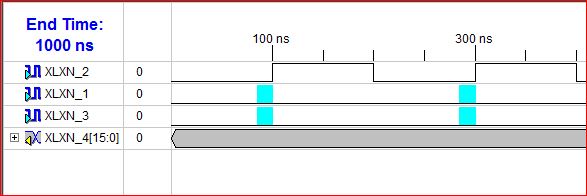

СообщениеДобавлено: Вс фев 08, 2015 20:02:26
Рейтинг сообщений: 44
Зарегистрирован: Пт сен 10, 2010 20:48:01
Сообщений: 350
Здравствуйте! Кто нибудь знает, как в симуляторе Xilinx ISE управлять входами – устанавливать лог. 0/1 или таймер?
1.JPG [27.88 KiB]
 Заголовок сообщения: Re: Xilinx ISE 11....как?
СообщениеДобавлено: Вс фев 08, 2015 20:48:07
Карма: 50
Рейтинг сообщений: 1398
Сообщений: 7320
Откуда: 845-й км.
Какой версии? после девятой только писать testbench на vhdl.
