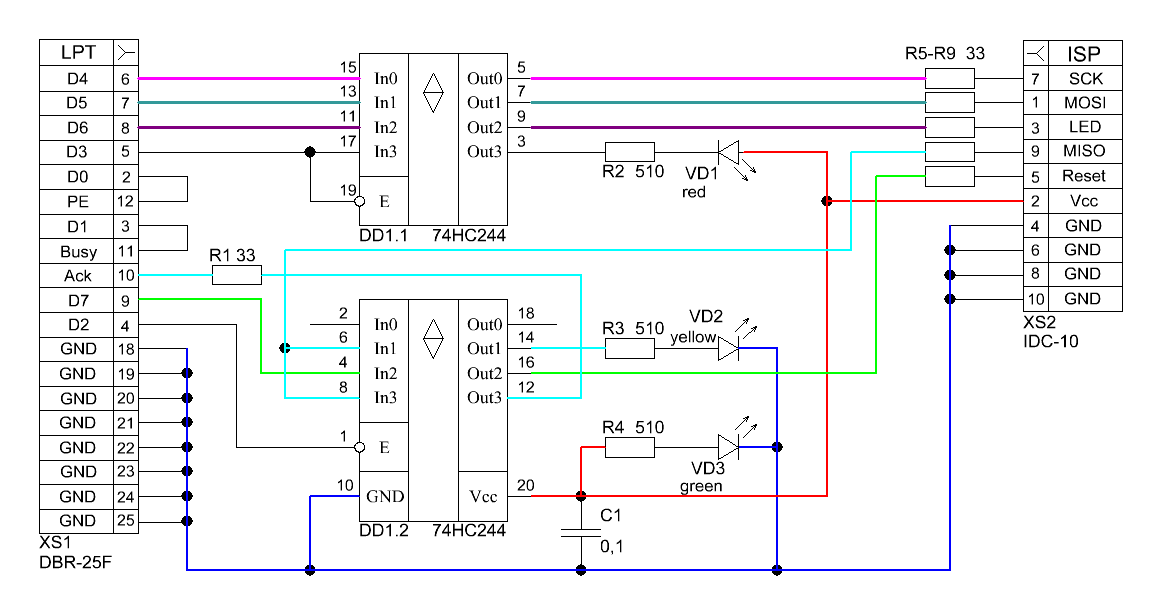

Я себе такие собрала:
1) STK200+/300
2) USB AVR910 (на ATmega8-16)
Фирменные отладочные платы от Atmel комплектуются простыми программаторами, которые получили название Kanda Systems STK200/STK300.
Существует модернизированная схема Kanda Systems STK200/STK300 с индикацией питания, чтения, записи. Микросхема HC244 имеет много аналогов и именуется как шинный формирователь. Аналоги 74HC244 (К1564АП5), 74LS244 (К555АП5), 74ALS244 (К1533АП5) и др.
В моем варианте Kanda Systems STK200/STK300 добавлено:
– возможность внешнего питания программатора через дополнительную пару контактов;
– на вывода 4 и 6 выведен кварц для случая использования внешних сменных модулей-панелей;
– для соединения модулей-панелей использую типовые шлейфы, которыми раньше подключали COM-порт к материнским платам.

Схема известная, файл
прилагается.
Интересует схемы сменных модулей панелей, частности для Atmega8515.

К предложенным вариантам можно добавить еще вариант
адаптера с двумя zif-панелями. По этой схеме можно
в принципе по названиям определить размер корпуса
и сигнальные линии того или иного кристалла AVR
см прикрепленную схему
