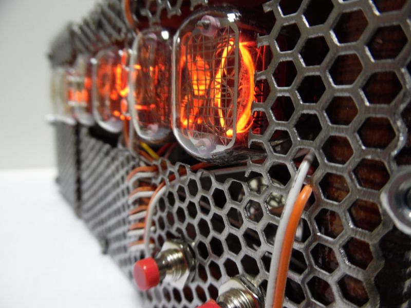

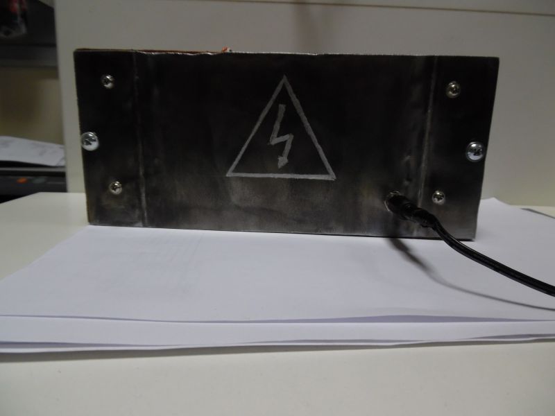

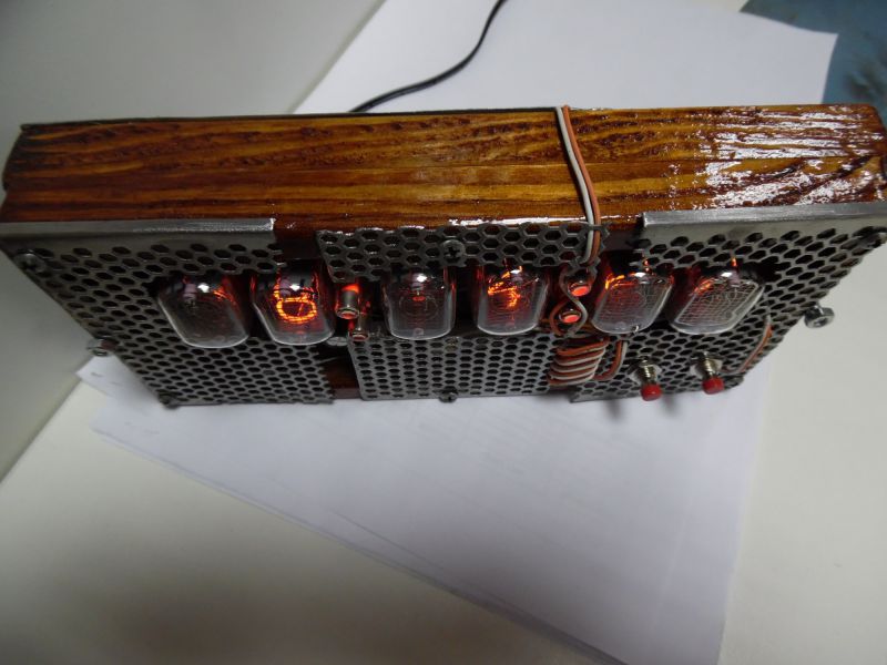

Зарегистрирован: Сб ноя 05, 2011 19:51:20
Сообщений: 89
ем...а собирал кто на других атмегах?
есть в наличии 5шт atmega8a-au в корпусе tqfp-32 (но вроде не всегда можно ею заменить), заранее благодарю :3
П.С. Вот мои часы, но по другой схеме
3.jpg [37.9 KiB]
2.jpg [41.56 KiB]
1.jpg [43.03 KiB]
