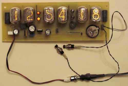

Доброго дня Котам!!!
На досуге, в прошлые выходные мой брат пригласил меня помоч ему по ремонту (в новой квартире) и как раз заехали к нему в гараж, чтобы захватить некоторый инструмент. В поисках инструмента я наткнулся на пару ИН-12б, бесхозно валяющиеся в старом шкафу... Решил куда нить их приспособить. Бороздил просторы интернета многое нашел про них, и что можно с ними сделать. Но как-то не вдохновил меня внешний вид сих изделий.
Увидал классный девайс на ИН-14 собственно SUNny clock, сначало на http://bascom.at.ua и очень мне понравился он. Позже стал искать источник (видимо так и не нашел). За-то нашел Вас усатых, полосатых
http://radiokot.ru/circuit/digital/home/49/
Сравнил статьи и до сих пор нахожусь просто в недоумение... текст на 97% один и тот же... Но эт не главное, напугало то что там и ПП прилогается, и схема немного другая (в плане элементной базы). у вас написанно что печатная плата предоставленная автором неверная и резистры R23 R24 подбирать самим по случаю, а там все вдруг есть...
Я сам не профи далеко, а любитель только собирать по схемам могу... хотелось бы у мастеров спросить мнение о работоспособности схемы на http://bascom.at.ua/publ/chasy_sunny_clock/1-1-0-28 или же это просто плагиат с Кота и на бум придуманные решения проблем автора без гарантии работоспособности сей переделки!
Надеюсь на помощь и заранее извеняюсь если оффтоп (вопрос дейсвительно странный и даж не знаю куда задать!)
Безгранично Вам БЛАГОДАРЕН всегда ваш Жан Хохлома!

Схема с радиокота полностью работоспособна! Я её собирал, правда на собственной ПП.

подскажи наминал резисторов на запятые R23 R24 пожалуйса и скинь, если можешь рисунок ПП... плиз

Резисторы от 240к до 340-560к. Подберёте в зависимости от свечения точек, ничего там страшного нет.
ПП держите, в SL5, много СМД перемычек, ничего не подписано. Придётся разбираться самому... :)

Огромное спасибо! :) эх набраться терпения теперь и вперед... Друзья всем огромное спасибо еще раз.

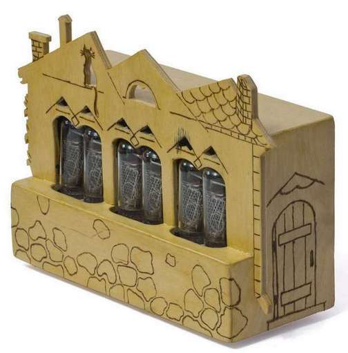

Часы SUNny_Сlock в корпусе от Андрея Дякина с сайта "Ярмарка мастеров":
(49.81 КБ) 45027 скачиваний
(42.52 КБ) 44562 скачивания
(72.78 КБ) 44673 скачивания
