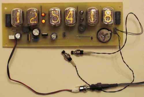

Часы SUNny_Сlock в корпусе от Андрея Дякина с сайта "Ярмарка мастеров":
sc3.jpg [49.81 KiB]
sc2.jpg [42.52 KiB]
sc1.jpg [72.78 KiB]

Вариант часов SUNny_Clock для DIP корпуса и односторонней ПП:
DOC-и в прицепе.
Программа несовместима со схемой из статьи.
Добавил изображение ПП в фоне для Sprint Layout 5.0. Немного придётся поработать лапами (а кому сейчас легко? :) )
Включите фон в настройках!!!!!!!!! >Опции >Шаблон >Сторона2> Отображать
Azamat уже проделал эту работу: SUNny_Clock_IN12.lay.
