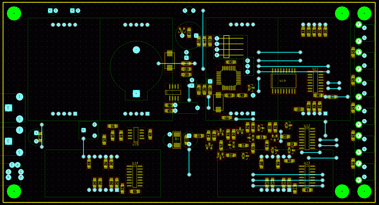

СообщениеДобавлено: Вт фев 24, 2015 22:10:46
Зарегистрирован: Вт сен 15, 2009 06:21:27
Сообщений: 157
Откуда: Киев
Мявтор 3-й степени (1)
Доброго времени суток, Уважаемые Коты!!!
Собрали мы тут с товарищем три экземпляра этих часов, при этом в каждую следующий экземпляр вносились небольшие изменения. И как всегда при сборке нескольких версий из разных деталей, полезли глюки, которые успешно преодолены. Поэтому хочу поделится с вами платами и опытом. Материала накопилось много, до конца он еще не оформлен, сейчас готовится к сборке 4-я версия часов с учетом всех доработок, поэтому сим открываю серию постов про часы, а чуть попозже выложу все целиком.
Прежде всего, хочу сказать огромное СПАСИБО :beer: автору этого проекта Danko!!! Работа проделана огромная и часы действительно универсальные и замечательные. Пару лет назад я уже собрал Часы-календарь-термометр (Mega8+DS1307+DS18B20+4LED) (http://www.radiokot.ru/forum/viewtopic.php?p=315574) - тоже прекрасно работают и к ним также есть небольшие доработки.
Подтверждаю, что схема полностью работоспособная и прошивки правильные. Но, как говорится, есть нюансы, связанные с разбросом деталей, о чем собственно и речь.
Итак, здесь выкладываю архив с полной схемой (абсолютно идентичной авторской), печатной платой, расположением деталей и фотографиями изделия, так сказать почти полный фарш. Это первая версия, от которой будем отталкиваться. В архиве также есть описание.

 Заголовок сообщения: Re: Часы-термометр-будильник 12LED(mega8/88+DS1307+DS18x20*2
СообщениеДобавлено: Вт фев 24, 2015 22:20:32
Сообщений: 157
Откуда: Киев
К вопросу о точности хода. У меня много лет работают разные часы на DS1307 в том числе и на даче, обеспечивая по весне (на батарейном питании в промерзшем доме) отклонение до 5 мин за 5 месяцев.
Сабж, собранный по чисто авторской схеме у меня безбожно врет, никакая коррекция не помогает. Действительно, микросхема DS1307 не требует установки конденсаторов на кварц, но при этом где-то в даташите есть ссылка на рекомендованые резонаторы. Естественно мы ее не читаем, а впаиваем те кварцы, которые выдраны из материнских плат. И тут видать кварц не соответствует высоким требованиям :o
Поэтому, проблема с огромной неточностью хода (для которой не хватало коррекции) устранена добавлением конденсаторов на кварц. Емкости ставились в разные часы от 15 до 27 пФ (что было под рукой, специально не подбирались) - точность хода стала до 3 сек. в сутки без коррекции. По-моему отличный результат получился с 22пФ - за неделю уход в пределах нескольких секунд без всякой коррекции
СообщениеДобавлено: Вт фев 24, 2015 22:29:56
Сообщений: 157
Откуда: Киев
О "замерзаниях" показаний термометра.
Подтверждаю наличие проблемы с "замерзанием" показаний температуры. Проблема имела место в 2-х часах их трех. Симптомы - примерно через полчаса после включения перестает обновляться температура на индикаторе (HL5), подключенном к U13 (по моей схеме). Причем перетасовка и смена 4-х датчиков температуры (благо часов у нас много) ничего не решила. Дело не в контакте, т.к. датчики в том числе и припаивались. И вдруг чудо! После срабатывания будильника показания обновились и некоторое время все было Ок! Как будто не защелкивается выходной регистр U13.
Первая мысль была, что дело в софте (где-то циклы, интервалы не прописаны, а после будильника происходит сброс). Хотел уже сам садиться разбирать программу. Но тут произошло второе чудо, и оказалось что дело в железе. Наверное контроллеры с завода приходят с каким-то мусором (при том, что всегда пишу с верификацией).
Решение проблемы лежит на поверхности: нужно сделать все правильно. Контроллер сначала СТЕРЕТЬ (Erase Chip - даже новый неиспользованый) а потом уже записать! Уже несколько дней оба "типа глючных" экземпляра показывают правильную температуру без зависаний.
СообщениеДобавлено: Вт фев 24, 2015 22:47:13
Сообщений: 157
Откуда: Киев
Как известно, нет в жизни счастья... Часов много, а блоков питания мало... А если они и есть, то большие, или надо их покупать. Почесав репу, родился проект Up - с питанием от 5В.
Чтобы (с экономической точки зрения) не покупать блок питания, схема переделана для использования стандартного блока питания на +5В от современных мобильных телефонов. Дико хотелось на плату установить разъем MicroUSB, но он очень мелкий - тяжело паять, поэтому оставлен обычный разъем питания, хоть это и не комильфо.
Отличается от базового проекта только схемой питания. Вместо интегральных стабилизаторов с двухступенчатым понижением напряжения до +9В а потом до +5В вся схема питается от +5В. Для запитки больших индикаторов использован повышающий преобразователь Step-Up на MC34063.
Недостаток - при подаче повышенного напряжения (более 5,4В) или переполюсовке можно спалить всю схему вместе с контроллером и пр. Будьте осторожны!!!
Все необходимое (кроме деталей и ровных рук) - схема, плата, расположение деталей, фьюзы, прошивка от 2011-08-26 - в архиве.

Транзисторы нужно брать с током не менее 200мА (а лучше 500мА) - например BC807/817 по цене и цоколевке они такие же как BC847 (ток 100мА).
А вот и плата версия 1.3, учтено все о чем я писал выше. Травить и паять буду на след. неделе, но ошибок быть не должно, OrCAD не позволяет. Впихнул очень плотно, но реально. Кой-какие детальки передвинул, но в основном так же как и раньше. Офень-шуил перемычки, добавилось 3 шт. Что не ясно - спрашивайте. После того, как спаяю и все устаканю - выложу общий архив.
Комментарий к файлу: плата версия 1.3 - расположение деталей, вид со стороны smd
Clock_Therm_Mega8_12r_UpTune.png [50.62 KiB]
Комментарий к файлу: схема и плата версия 1.3 - для печати
Clock_Therm_Mega8_12r_UpTune.pdf [96.31 KiB]
