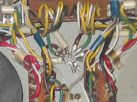

СообщениеДобавлено: Вт июн 09, 2009 15:22:24
Карма: 22
Рейтинг сообщений: 77
Зарегистрирован: Ср апр 01, 2009 12:32:13
Сообщений: 2024
Откуда: СПб
Тут не все так однозначно. Общий провод должен быть соединен с шасси, вопрос только "как". По-хорошему, все провода "массы" должны подключаться к шасси в одной точке ("звездой"). Главное - правильно выбрать положение этой самой точки. В ламповых конструкциях я, обычно, располагаю эту точку поближе к входным гнездам ( смотри gnd1, gnd2). Раньше, в транзисторных, старался разместить её поближе к точке соединения электролитов БП (см. gnd3). Понятно, что не всегда можно дотянуться к этой точке. В этом случае организовываю шину - толстый (чем толще, тем лучше) медный провод подключаю к точке "массы", а дальше "прокладываю" его на изолирующих стойках (на фото обведено красным цветом). В самой точке массы: вырезаю кружок из белой жести, разрезаю его на много лепестков, а сам кружок креплю винтом к шасси.
gnd1.jpg [175.32 KiB]
gnd3.jpg [72.88 KiB]

СообщениеДобавлено: Вт июн 09, 2009 20:22:54
Зарегистрирован: Вс май 25, 2008 17:55:43
Сообщений: 726
Откуда: Татарстан, Казань
А как быть с советсими кондёрами 20х450 с винтом и гайкой. Их можно прикрутить к шасси, или их нужно изолировать? По схеме все они соеденены с массой. Таких кондёров 3 шт. 1 по питанию 150+150х250 и 20х450.
