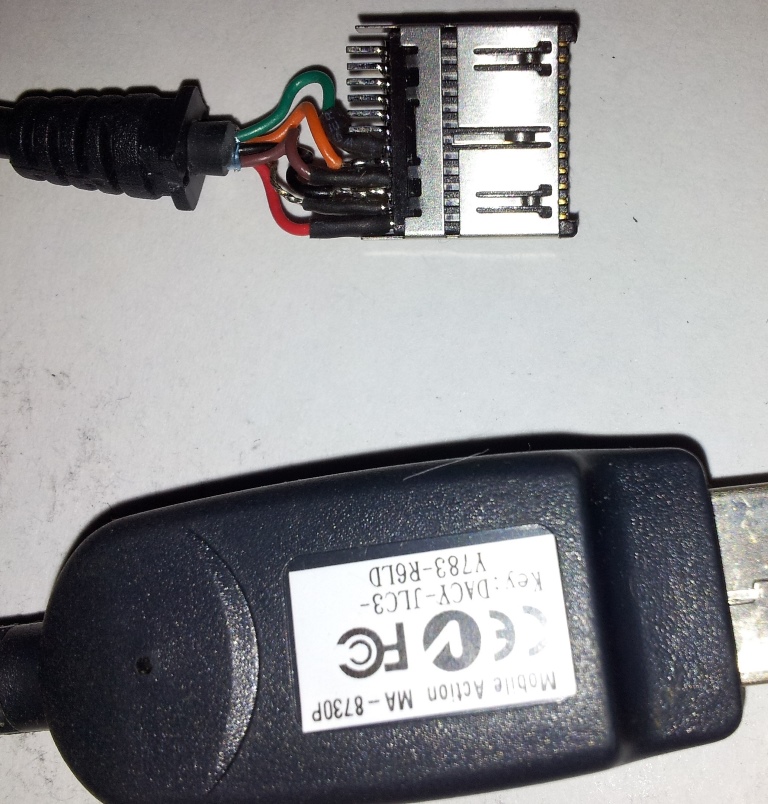

Приветствую всех котов!
Попался в лапы дата-кабель MA-8730P от мобильника Siemens какого-то. В Win7 x64 определяется как "Prolific USB-to-Serial Comm Port (com4)". Оплетка не звонится ни с одним из остальных проводов, но контачит "в ноль" с корпусом и минусом на USB разъеме. Мультиметр показывает относительно оплетки: красн.=0v; черн.=2,72v; корич.=2,72v; оранж.=0v; зелен.=2,72v. Тут и тут пишут, что оплетка=GND, черный=RX, коричневый=TX. Интересна возможность использования с DOCTORом.

nightclaw писал(а):Интересна возможность использования с DOCTORом.
Используй, там PL2303 стоит, USB to Serial Bridge Controller, короче преобразователь USB в comport.
