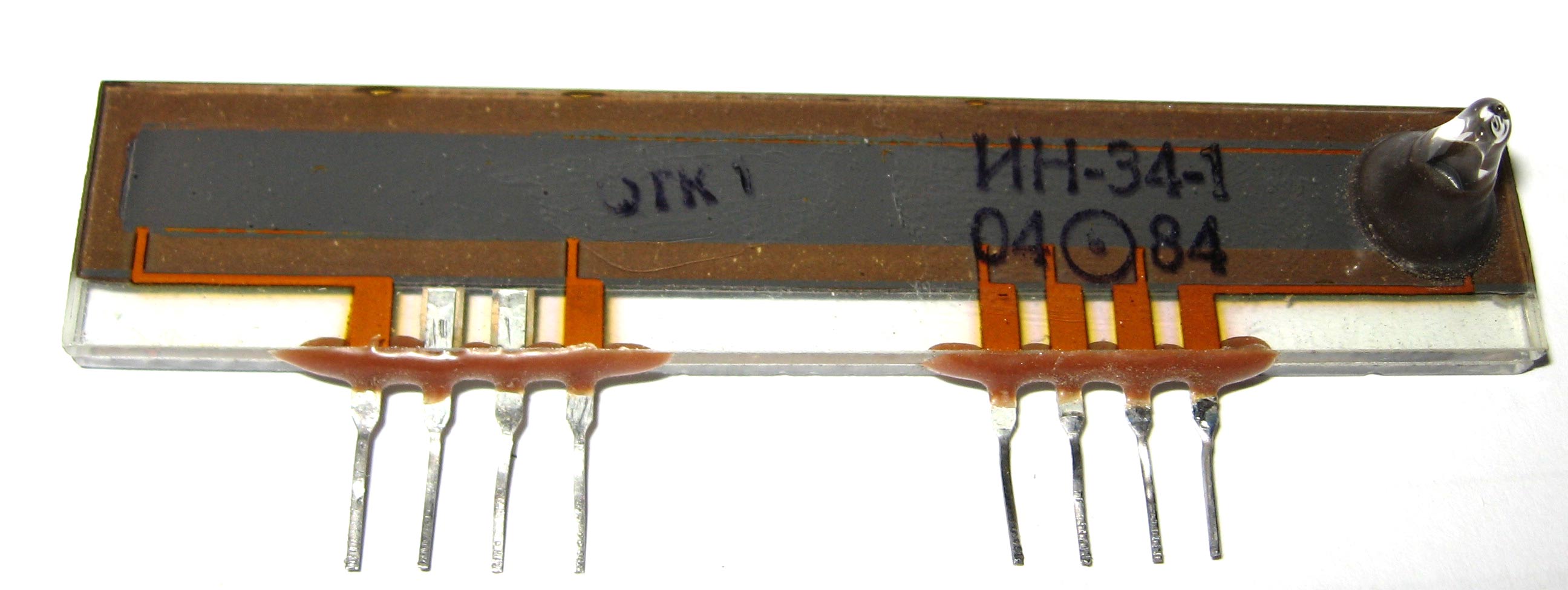

вот ети красавцы :) гордость моей коллекции ин34-1 и ин-36
in36b.jpg [178.96 KiB]
in36a.jpg [197.49 KiB]
in34b.jpg [191.07 KiB]
in34a.jpg [172.51 KiB]

ИН-36 очень похож на ИН-33.
Судя по году выпуска это скорее всего мдифицированная ИН-33. - Каждое пятое деление нарисовано длиннее.
Посмотрите если выводы анодов совпадают, то скорее всего они одинаковые.

К стати судя по фотке ИН-34-1
6,7 ваводы - это анод.
Отсюда можно вызвонить подкатоды и боковые точки.

Ещё разглядел аноды полос на ИН-36 - это 1й и 10й выводы.
Анод точек - 6й снизу.
Подкатоды там общие для обеих полос.
Аноды полос совпадают с ИН-33.
