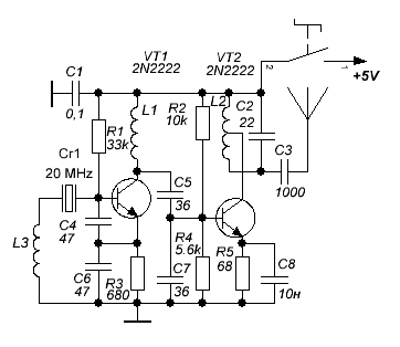

Передатчик.
VT1 – задающий генератор. Контур L1, С5, С9 настроен на частоту 40 МГц.
VT2 – усилитель.
Мощность получилась небольшая, но для расстояния в пределах квартиры её более, чем достаточно. При желании можно добавить еще каскад усиления в классе «С». Транзистор взять например КТ603 и тогда дальность резко возрастет, а если еще и питание поднять вольт до девяти, то вообще можно вытянуть порядка 0,5 вт, если на КТ603 приделать простенький радиатор.
С помощью катушки L3 можно сдвигать частоту. В данном случае уменьшать и точно настроиться на частоту работы приемника.
Катушки L1 и L2 такие же, как и в приемнике. У L2 отвод от середины.
Настройка передатчика.
Непосредственно на выход передатчика подключаем диодный пробник.
Крутим L1 и L2 добиваясь максимума показаний вольтметра. У меня получилось где то 4 вольта.

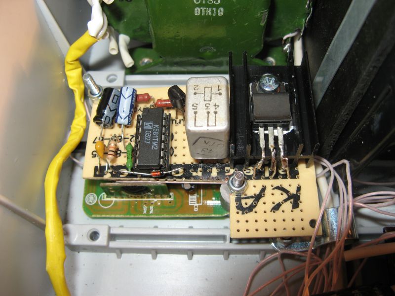

Понадобилось сделать радиовыключатель к самодельному роботу для настольного тенниса.
Взял за основу известную схему А.Кашкарова “Управление бытовым прибором с помощью радиозвонка”.
Полевика не было(да и не люблю я их) – поэтому решил попробовать обычный транзистор и обычные реле из тех, какие у меня были.
Транзистор поставил КТ3107 с H21=600, потом в целях надёжности заменил его на 2SA1013 с H21=120.
Реле РЭС-10 пробовал разные паспорта, но работает только РС4.524.304.
Потом поставил реле TRU-3VDC-SB-CL – тоже работает.
Пришлось подбирать ёмкость конденсатора на входе транзистора для надёжного срабатывания и отпускания.
К антенне передатчика припаян провод ПЭЛ 1,0 21 виток на диаметре 4мм. Смотреть на фото.
К антенне приёмника припаян провод МГТФ длиной 25см и просто брошен в корпус робота.
Собранная конструкция работает хорошо и надёжно на расстоянии 7-8 метров, а больше мне и не надо.

Думаю, что если уберете то, что там наворотили с антеннами, то дальность возрастет.resilient писал(а):К антенне передатчика припаян провод ПЭЛ 1,0 21 виток на диаметре 4мм. Смотреть на фото.
Если смотреть на схему, то видим, что антенна приемника и антенна передатчика в радиозвонке является составной частью контуров и постороннее вмешательство в эти цепи ведет к расстройке этих контуров.
Поэтому бездумное вмешательство в схему может привести наоборот к ухудшению параметров.
А если уж вмешались, то после этого необходимо эти цепи подстроить.

Троллей не кормите.
Провода припаивались не просто так от нечего делать.
Я, конечно, понимаю, что резонанс контура меняется от добавления провода, но, добавление провода - это простейший путь усиления сигнала. Если это работает - зачем придумывать другое ?
Приёмник стоит в роботе на дне корпуса рядом с силовым трансом ТН-36 и свинцовым аккумулятором и когда я первый раз включил устройство - оно работало только в радиусе 1 м - как я понимаю из-за экранизации.
Добавил антенну на передатчик: радиус увеличился до 3 м.
Припаял провод 50 см к приёмнику и работать перестало вообще.
Обрезал провод до 25 см и дальность стала 7-8 метров. Дальше экспериментировать с длиной провода не стал.
Рассчитывать длину провода было неохота и незачем, так как редко кто при работе с роботом отходит от теннисного стола далее, чем на 2 м.
Длина теннисного стола = 2,74 м
+ 2 м отойти = 5 м.
Итого: имею некоторый запас, который меня устраивает.
Контура не подстраивал принципиально: 12 лет работы в телеателье научили меня не трогать заводские настройки контуров.

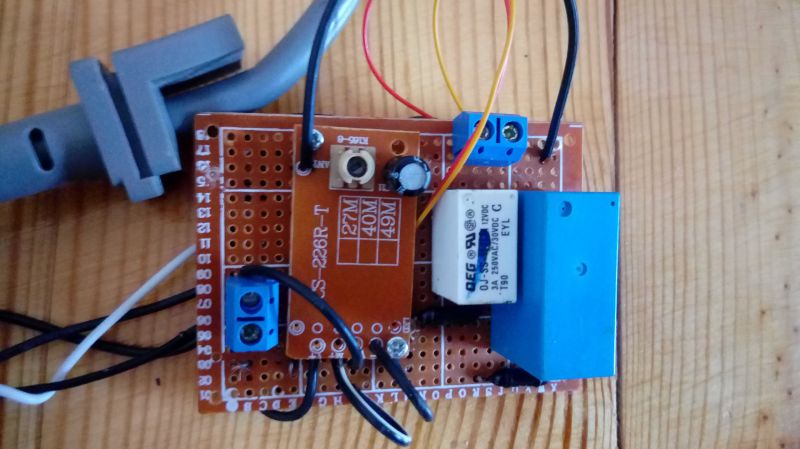

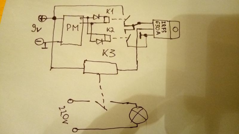

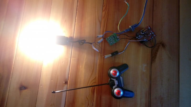

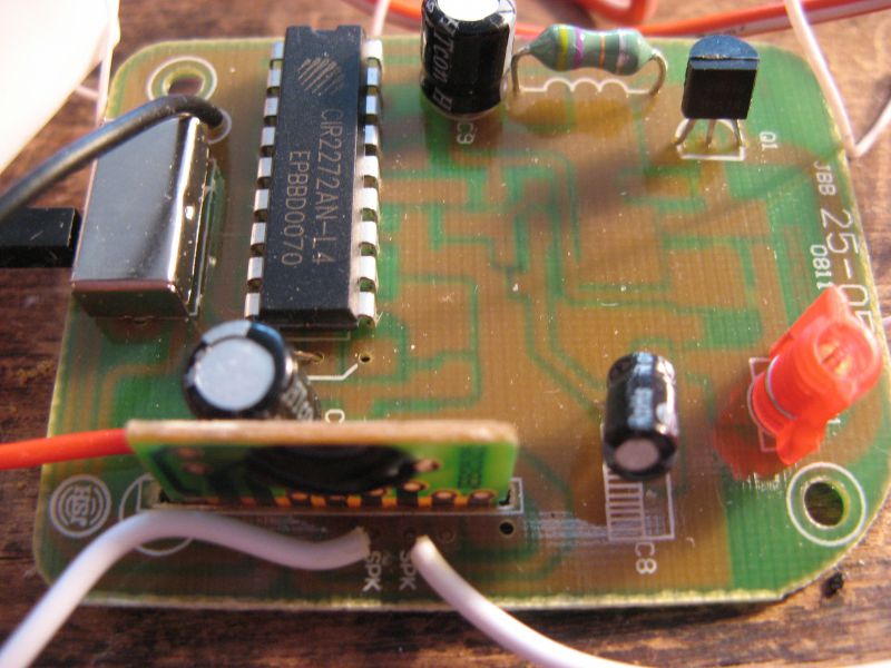

Выключатель света на радиоуправлении
На днях спаял так называемый ''Радиовыключатель'' с модулем РУ от машинки на 2 команды (вперед, назад). Долго думал как сделать чтобы реле удерживалось при 1 нажатии , нашел в интернете видео про n канальный транзистор MOSFET https://www.youtube.com/watch?v=qYZwVS_zNWo к этому всему добавил диоды и реле, в итоге все заработало, рычажек в низ сбрасывает, а рычажок в верх замыкает транзистор и он открывается. Вот фото этого чуда...
недолго радуясь я заметил как через 30 секунд реле щелкнуло и свет погас, проверил транзистор - в норме...Замерял напряжение на реле (которое включает лампочку) оно медленно падает и в конце свет гаснет....Как это можно исправить?
Сюда перенес.

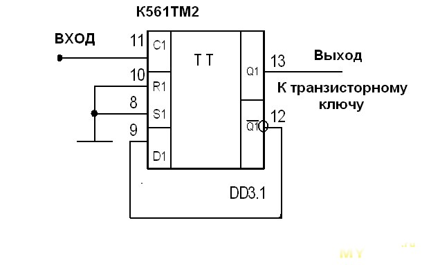

aenДешифрация включения и выключения самая примитивная. Если передатчик включить на короткое время, т.е. порядка на 0,3 сек, то идет сигнал включения.
Если кнопку в передатчике держать больше секунды, то идет сигнал выключения.

Затвор полевика заряжается импульсом, а потом, потихоньку разряжается и закрывается...Rexxx писал(а):я заметил как через 30 секунд реле щелкнуло и свет погас....Как это можно исправить?
Это можно исправить, установив триггер между приёмником радиоуправления и полевым транзистором.
Например так(но надо всё же видеть схему вашего устройства, чтобы согласовать напряжения и т.п.):
Это можно исправить, установив реле с двумя групами контактов...)) И без всяких транзисторов и триггеров..))
- Сообщения: 13
- Зарегистрирован: Ср ноя 30, 2016 17:11:29
Реле ведь не фиксируется , можно схему? чтобы понятнее былоroman.com писал(а): Это можно исправить, установив реле с двумя групами контактов...)) И без всяких транзисторов и триггеров..))
- Сообщения: 13
roman.com писал(а):
и все...? все так просто...спасибо! Буду пробовать, вроде должно работать

Но почему?
Ну, как раз это, скорее всего- самая "невменяемая" схема.. Что за микросхема в ней применена?divisоr писал(а): Понимаю, что для большинство профессионалов такие вопросы наверно уже досталиНо я очень хочу собрать более-менее вменяемую схему радиоуправления своими силами...
Почему такая схема не может существовать и правильно работать?Спойлер
А для "управления освещением" возможно (ну, хотя бы "для начала"), сделать схему на ИК- лучах (типа дистанционки для телевизора)..
(имхо) самая "простейшая" РУ это - серийно выпускавшаяся в СССР система типа "Сигнал" (Сигнал-1)
http://rw6ase.narod.ru/00/rk1/signal1.html
Там же есть ссылки на журнал по поводу самостоятельной сборки..
включение/выключение можно организовать на каком- нибудь триггере или счётчике..
зы.. Да нормально работает правильно настроенный сверхрегенератор..

АлександрЛ, спасибо за ответ. Микросхема - микроконтроллер, с ним у меня проблем не возникает. Про управление по ИК, но там же просто включать выключать диод, с нужной частотой и по определенному набору логических "0" и "1". Декодирование в обратном порядке. Ик - это же направленный луч
не удобно будет. За ссылку спасибо, буду изучать...
