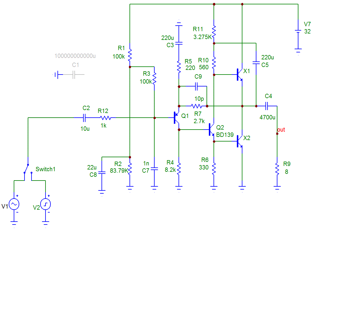

К стати по поводу Дарлингтонов, есть интересная идейка. Игрался с этой схемой в микрокапе и воть чего получилось в итоге: те же 4 транзистора но, прилепил на выход BDW93 и выставил ток 250 мА. Честно сказать не знаю, кому верить но результатом был доволен
Если кому интерестно выложу все графики и схемку с режимами....
А если немного доработать получается вот такой вариант, чего добивался таким обвесом:
1. Стабильность тока покоя
2. Симметричность
3. Некритичность к стабильности напряжения питания ( не нужен стабилизатор )
4. Возможность работы в классе АВ
B второй вариант с двухполярным питанием и током покоя 250 - 300 mA
2. Симметричность

З.Ы. Определенный интерес представляет дивайс, озвученный Little Jimmy, только вот двухполюсная коррекция тут плохо работает, и сабж имеет слишком высокую частоту среза по контуру ООС, что может отразиться на устойчивости.Настораживают так же и фазо-частотные характеристики, и хотя при моделировании усилитель устойчив, я бы все же применил чисто миллеровскую коррекцию в каскаде УН как более предсказуемую и заменил ВК на TIP142 (BDW93 жутковато использовать с таким ТП).Кроме того, подключение резистора коррекции к минусу питания, а не к общ. пр. нежелательно, т.к создает потенциальные условия для попадания в каскад всякой грязи с шины питания.
