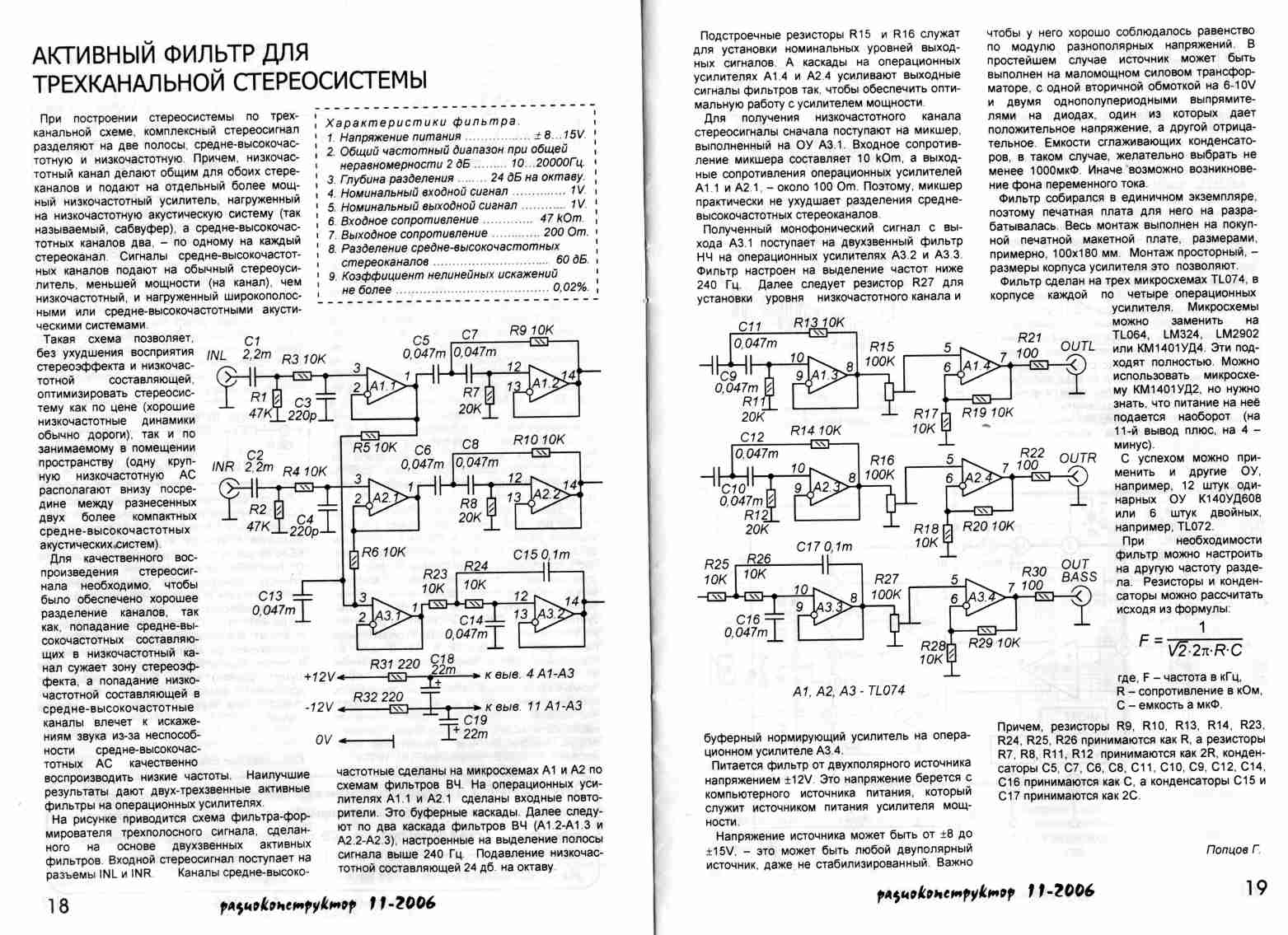

У меня такой вопрос: каким транзитором можно заменить кп303е(кроме полевых)? И если да, то каким образом?

Не надо менять, это фильтр, а значит, импеданс активного элемента сильно влияет на характеристики.

Вообще несколько странным кажется выбор фильтра Бесселя, он "славится" хорошей фчх при хреновой ачх, а речь идет, как понимаю о озвучке авто, а не о измерениях... Может проще что-то типа MAX281 приделать? Или просто беда с деталями? Тогда бум считать...

"Или просто беда с деталями?" Так и есть:( А нет ли простенькой схемки(нужно, чтоб ниже 200гц на дины не поступало). Я бы собрал схему с инета, да вот деталей нет в городе за исключением древних

Поиском по форуму можно много чего найти, например то, что КП303 заменен на КП364 (тот же транзистор, но в пластамссовом корпусе). :wink:

Там критичны только первые два транзистора, да и то, учитывая разброс параметров, можно воткнуть почти что угодно, и даже биполярник с хорошим усилением, чуть изменив схему...

Биполярнику потребуется смещение... И его коэффициент передачи должен быть много больше 100...

Да уж... Легче собрать пассивный фильтр.

Поищите в сети. Я на память не скажу точно, но в журналах "Радио", "В помощь радиолюбителю" или ещё каких в 80-90-е годы видел схемы на биполярниках вместе с расчётами. Можно замутить на операционнике, ещё лучше будет. Если, конечно, в вашем славном городе найдутся, например, K157УД2 хорошие были в совдепии. Кстати, привет, был у вас в 1989-м!

Я в расчетах полный бум-бум (паять могу очень даже прилично), так что замутить врядли получится(в том то вся и проблема). А микры К157УД2 найдутся. Может
кто схемку кинет...

Попробуйте это.
Crossover.JPG [193.51 KiB]

Спасибо! Обязательно соберу(если микросхемы найду...).
