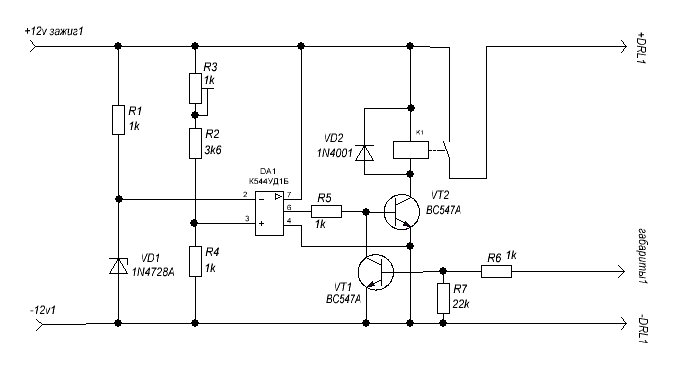

Приветствую форумчане! Не ругайте за тему. Google у меня не забанен, просмотрел там кучу схем, но мало что понравилось. К примеру, собрал эту схему: http://radioaktiv.ru/shems/avto_moto/27 ... nyami.html
Работает прекрасно, но на датчик давления масла не реагирует. ставил вместо диода резистор на 100Ом, датчик заработал, но подсвечивается лампа давления масла.
http://схема-авто.рф/eshhyo-odin-blok-u ... a-dxo.html видимо содрана оттуда и совсем не рабочая после своего рода "доработок". Обе схемы у меня в железе и пишу потому что проверил.
А начало всего этого отсюда: http://radiokot.ru/cherdak/06/
Мне нужна схема с подобным решением датчиков, т.е габарит, датчик давления масла.

Себе ставил такую, всё работает без давления масла, Включение по порогу напряжения в бортовой сети
DRL_relay.GIF [6.98 KiB]

В первой схеме диод Д3 явно требует сменить полярность включения.
И как это работать будет? При включении зажигания на диоде Д3 (катод) - присутствует минус, при заводке двигателя, срабатывает датчик давления и на датчике получается плюс(гаснет лампа давления масла). Перевернём диод, включаем зажигание, и ? фокус не удался - минус через анод не лезет.
Если только поставить диод в цепь контрольной лампочки, но ток через диод большой пойдёт, придётся ставить мощный диод.
